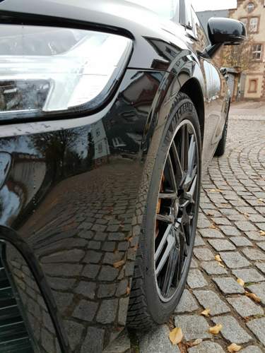

Klar, die Abdeckkappen kommen wieder drauf. Aber erst nachdem die Schrauben nachgezogen wurden. Hab die Felgen ja heute erst drauf bekommen...
So jetzt mit ersten (wenig professionellen) Bildern

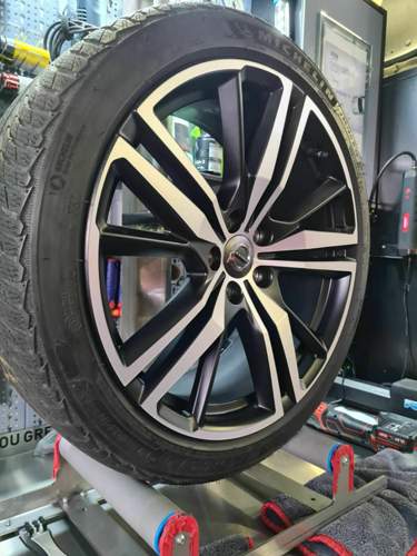

CMS C25 8x19 ET42 mit Michelin Alpin5 245/40 R19 leise Version mit MO Kennzeichnung. Ich glaube 8,5x19 ET40 mit dieser Reifendimension hätte TÜV Ärger gegeben (Tomason TN10). Die Auflagen bei solchen Felgen- Reifenmaßen stehn nicht umsonst drin.
Die Winterreifen sind erheblich leiser als die Pirellis. Erschreckend leiser... Optik ist noch gewöhnungsbedürftig. Eins der wenigen Autos, wo die Werksfelgen optisch schwer zu toppen sind...
Erster Gedanke beim Anblick war von der Farbkombi her: NightRider 🙂😁😎

Schaut gut aus. Gebe dir aber recht, dass die Originale schwer zu toppen sind.

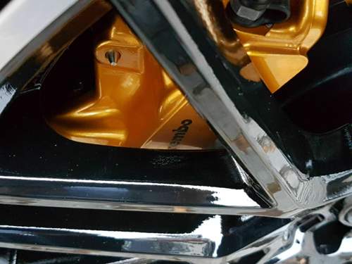

Da mich die Frage der passenden Felgen für den v60 polestar auch wahnsinnig gemacht hat hier meine Erkenntnisse um weitere Fehlkäufe der Sportlichen Elch Gemeinde zu vermeiden.
Nach langer Suche hatte ich die Platin P 91 in 19 Zoll gefunden und bestellt. Laut Gutachten sollten diese passen. Trotzdem berührten sie den bremssattel. Also wieder zurückgeschickt und 1 Woche später wurde dann das Gutachten der folgen angepasst. Leider zu spät für mich. Die Versandkosten durfte ich tragen. Durch das Forum bin ich dann auf die cms c25 in 19 Zoll aufmerksam geworden. Diese sehen sehr gut auf dem Auto aus und passten. Die continental wintercontact ts 860 s sind wirklich sehr leise und verursachen keinen merklich höheren Verbrauch. Abgerundet wurde das ganze dann durch die goldfarbenen Ventilkappen von polestar, welche ich durch Zufall bei ebay Kleinanzeigen fand. Für 20 € auch recht fair finde ich. Jetzt bin ich mit der Optik zufrieden...auch wenn 20 er sicherlich auch gut ausgesehen hätten. Aber im Winter siegt die Vernunft.

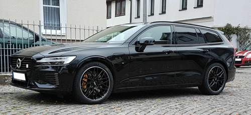

Borbet 19" = Top! keine Probleme!
Präzisiere mal bitte. Ich nehme an Borbet Y schwarz in welcher Größe.. ?
Jupp genau. In 19 Zoll
Na kleiner geht ja nicht ;-)
Breite und ET wäre noch interessant.
die genaue Bezeichnung lautet:
8,0J x 19 108/5/45/72,5 Y
Black Glossy Borbet
