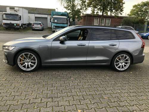

Ich habe auf dem Bild 235/40 19“ mit ET42 und 15mm Spurplatten pro Rad. Sprich 30mm pro Achse! Dazu Gewindefahrwerk auf 350mm Höhe Radmitte bis Kotflügel) eingestellt. Es streift an der Vorderachse momentan noch ganz leicht! Mit den neuen Felgen in gleicher Fahrzeughöhe mit 8,5x20“ ET35 ohne Spurplatten mit 245er Bereifung streift bis jetzt noch nix. Am Mittwoch wird es in der Werkstatt geprüft (Freigang) zwecks TÜV. Theoretisch ergibt sich, rein Rechnerisch, genau die selbe Breite bis auf 0,1mm Unterschied. Da sieht man wieder das jeder Reifen und Kombination anders aufbaut!

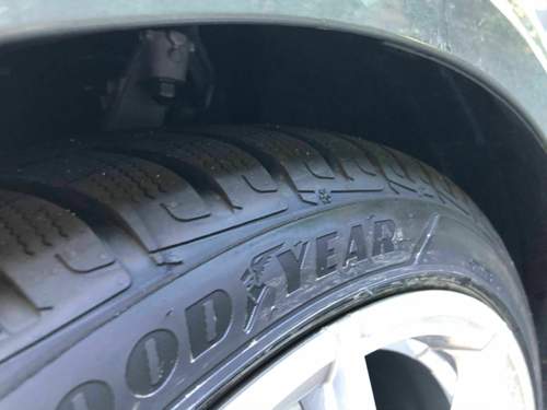

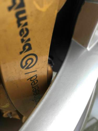

Heute war auch der Montagetermin. 19" Tomason TN 10 in High Glossy mit 235/40 R19 und Goodyear Winterreifen. Abstand zur Bremse okay. Hatte vorhin kein Maßband dabei. Aber 5mm sollten es sein, eher mehr. Hinten kein Problem.
Meine Frau und ich finden die Farbe ein wenig hell, aber sonst okay. Junior (4,5 Jahre alt) hat die Felgen krachend abgelehnt: Papa, wo sind die schönen Felgen? Die Neuen sind total häßlich. ;-) Und steht mit Tränen in den Augen vor mir.

Die Felgen an sich sehen aber gut aus. Am grauen V60 aber schon gewöhnungsbedürftig. Denkst Du mit 245/40 statt 235/40 passen sie auch noch ohne Nacharbeiten drunter? Ich fahre nämlich Original die 20" und da würde der Abrollumfang besser passen 😎
Die strahlen schon ziemlich hervor. Mattbronze finde ich allerdings nicht schön, daher waren die raus.

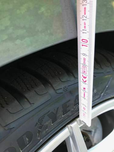

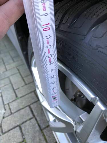

Wenn ich von der Kante Radlauf zum Reifen messe, beträgt der Abstand ca. 5,4 cm. (schräg runter gemessen und ohne die Kante in der Radhausschale) Wenn ich richtig rechne, ist deine Reifengröße 4mm dicker an der Reifenflanke und hat 5mm mehr Breite pro Seite. Müsste also den Abstand auf ca. 4,5 cm verkleinern. Der Abstand zwischen Zollstock und Felge liegt bei ca. 1 cm. (da passte mein iPhone 8 mit Hülle zwischen und hatte noch Luft.) Ich denke, es geht auch ohne Nacharbeiten.
Wie groß ist jetzt der Abstand Reifenoberkannte zu Radlauf mit 20"?
Sonst sag gerne welche Information / Maße du brauchst, dann messe ich nachher noch mal genauer.
Aber was mir beim Fotografieren aufgefallen ist: Die Speichen stehen weiter raus. (Da bin ich mir sicher, dass meiner Frau wieder ein Bordstein vor das Auto springt und die Holde mind. eine Felge vermackt.)
