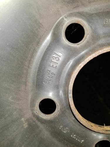

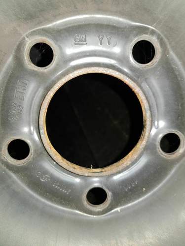

Ich meine stahlfelgen.
6 1/2 J×16H2ET37
Habe ich heute gekauft waren auf ein Zafira Winterreifen 205.55R16
6 1/2 J×16H2ET37

Die Felgen sind von Opel?
Die haben doch 5x100 Lochkreis und VW 5x112

Passat Lochkreis 5x112 - Opel Zafira Lochkreis 5x110, ergo passen die Felgen nicht.
Passende Felge für einen Passat wäre z.b 7x16 ET:37, Lochkreis 5x112, Nabenlochdurchmesser 57,1mm
