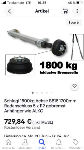

Ich war eben auf dem Hof eines Bauunternehmers... Da standen 12 PKW-Hänger verschiedenster Hersteller... Nicht einer hatte eine Nabenzentrierung.
Jetzt würde mich doch mal interessieren, bei welchem Hersteller eine Nabenzentrierung umgesetzt wurde.
Jürgen
@Locke1971 geh mal in ebay, gebe "Anhänger Achse" ein und suche mir eine Achse ohne Radzentrierung.
Ich habe nur Achsen mit Radzentrierung gefunden.
Aha!
Siehe bild!
Sag mir wo!
A2a10ade-4cf1-44d8-af92-41c897e7dc3b
Die silberne Kappe in der Mitter von der Trommelbremse.

Also ich kenne keinen Anhänger, bei dem das Rad über die Nabe zentriert wird, zumindest unter 3,5t!!!
Dann habe ich ja 5 Außnahmeanhänger. Denn bei allen meinen Anhänger wird das Rad über die Radnabe oder der Bremstrommel zentriert.

@R-Sch schrieb am 14. Juni 2022 um 19:44:15 Uhr:
Das ist nur eine Abdeckkappe vom Radlager, aber KEINE Mittenzentrierung!!
Einfaches Blech Tiefziehteil, alles andere als rund und Maßhaltig genug ein Rad zu zentrieren!

Und genau so ist das! Wenn du das Rad drauf steckst, hat die Felge spiel, zentriert wird die Felge erst durch die Bolzen!
Habs etwas ungenau beschrieben.
Da, wo die Kappe befestigt ist, ist ein Rand von ca 1 cm Höhe aus Gußeisen. Stark und groß genug um ein Rad zu zentrieren.
Das mag vielleicht bei Deiner Achse so sein... Will ich gar nicht in Zweifel ziehen. Aber bei den aktuellen Achsen, aller Achshersteller gibt es da keinen Rand. Der Guss wird Plan überdreht und die ABdeckkappe für die Achsstummelfixierung der Bremstrommel sitzt vertieft in der Bremstrommel.
