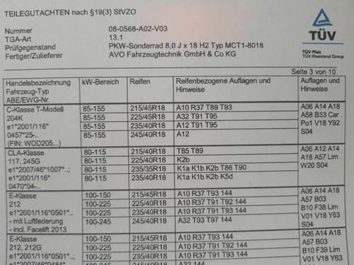

Ich hab im Keller noch meine alten Motec Antares 8x18 ET 45 mit 215er bereit. Auf der Motec Seite gibt es auch ein Gutachten für mein cla.
Wären bei 8x18 et45 auch 235er möglich oder auch nur maximal 225er?
Es gibt 2 Ausführungen im gutachten.
REIFENAUFLAGE
235x35R18 laut gutachten K1A,K1B, K2B, T86, T90
235x40R18 laut gutachten K1A, K1B, K2B, K5D
UND BEI BEIDEN FELGENAUFLAGE
A06, A12,A14,A18, A57, LIM, W20, S04

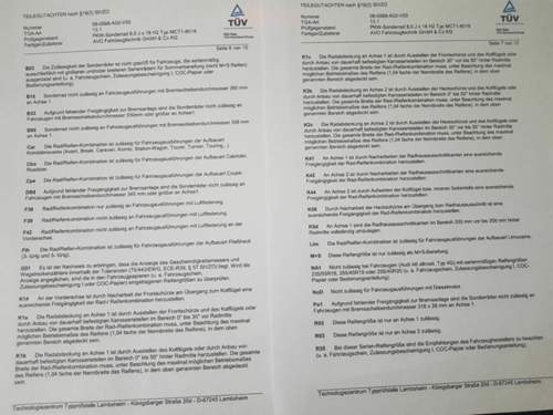

Meine Frage an euch Profis geht es ohbe börteln und bei der reifenauflage:235x35R18
T86 und T90 siehe Bilder.
Laut mein Fahrzeugschein ist bei
8.1 Achse 1 - 1035
8.2 Achse 2 - 960
Laut gutachten ist hoffentlich die Achse 1 gemeint Oder? Dann würde es ja gehen Oder?

Hey Leute, also auf den Felgen sind gerade 215x40 R18 85W drauf.
Laut gutachten steht T85 und T89 drauf
Muss ich jetzt in dem bereich zwischen T85 bis T89 sein oder muss es eines der beiden sein oder gibt es auch Reifen mit beides?
Beide kann ich mir nicht Logicherweise nicht vorstellen.
Bei 235x35 R18 stehen auch 2 Zahlen T86 und T90
ich bin gerade voll verwirrt, könnt ihr mir helfen?

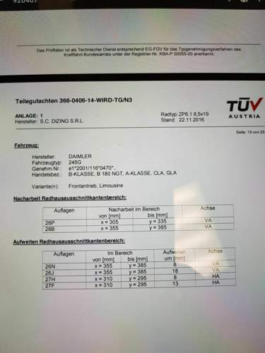

Z-Performance ZP6.1 Deep Concave
Beides mit 8,5x19 ET 45
Reifen 225x35R19
Bei z-performance steht das man die kotflügel bearbeiten MUSS schaut das Bild an. 26B und 26J
Was würdet ihr machen?
