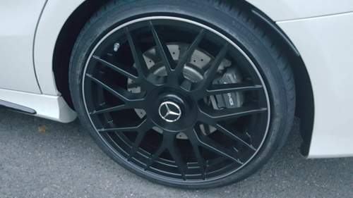

So gerade drauf gezogen, 19 Zoll Keskin in Graphite Grey!!

Du hattest gefragt, ehrliche Antwort:
Gar nichts, weil die IMO überhaupt nicht zum Auto passen. Das sieht IMO mordsmäßig nach Luden-/Türsteherschleuder mit solchen Felgen aus...

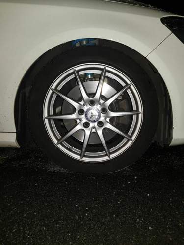

Ich war eben bei mb-design in gelnhausen.
Also OHNE KAROSSERIEARBEITEN geht 8,5x19 et45 mir 225er bei 235er war er sich nicht sicher, weil ich das Gewindefahrwerk drin hab und es schon tief ist. (Siehe bild)
Wenn man die Kanten umlegt dann würde auch 8,5x19 235er locker passen. Wer kein Fahrwerk hat kann dies locker drauf machen und fahren.
Alles was über 8,5j ist wird schwer. Und et44 ist die Grenze bei 19 Zoll.
8,5x20 et42 mit 225er sollte auch gehen, meinte er. Bei 235er würde es bei mir wueder nicht gehen, wegen Fahrwerk.
Seine persönliche Meinung war aber das es zu groß ist. 19 Zoll wäre perfekt.
Wollte euch nur informieren. ;-)
Jetzt überlege ich nur noch welche ich mir hole und übrigends et45 sind auch concave aber halt nicht extrem. Sieht aber trotzdem gut aus.

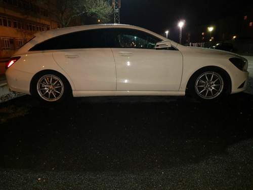

Hatte ich vergessen. Da sieht man die tieferlegung!

Bezüglich Fahrwerk:
So tief ist der doch gar nicht. ;-)
Also ich finde, wenn der noch tiefer wäre, würde ich nur noch auf dem Boden schlagen. So kann ich noch überall sogar parkhäuser befahren. :-) und optisch sieht es auch gut aus. Werde auch 19 Zoll mit 225er schlappen nehmen und felgenfarbe in schwarz Matt, es sei denn es gibt noch bessere Vorschläge! :-)
