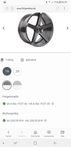

Leute nur noch eine Frage....et45 hab ich jetzt gefunden. Siehe Bilder!
Die Frage ist jetzt nur noch 225er oder 235er reifen, will aber durch den TÜV ohne börtelarbeiten oder sonstiges. Einfach montieren und eintragen lassen. Ihr habt ja gesagt 19 Zoll mit et45 oder 20 Zoll mit et42
Diese Felgen sind 19 Zoll mit et45, fehlt mir nur noch die Reifen Dimension laut gutachten muss man bei 225 und 235 die radhäuser bearbeiten. Kann mir da jemand helfen?

Keine Sorge, das steht immer in den Auflagen. Da muss nichts bearbeitet werden, das wird so abgenommen. Pass jedoch auf, bei den 235ern müsste drinstehen, dass du eine Tachoangleichung machen musst (müsste G01 sein), bei den 225ern ist das nicht notwendig.
