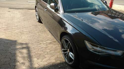

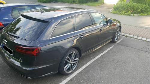

Die Wahl fiel auf:
20 Zoll: "GMP Italia Atom Anthrazit poliert", 9,0x20 5x112 ET35, mit Reifen "245/35 R20".
Vielen Dank Dir und euch allen!
Img-20180518-164112095
Img-20180518-163954674
servus - paßt,schaut gut aus!
viel Freude noch mit deinen "NEUEN" ; wünsch' dir und sonst noch allen ein eholsames Wochenende.
@Herbert
Danke Dir 🙂 , ebenso. Let's drive!
Noch ein paar bessere Bilder.....
20180518-190932
20180518-190939
20180518-191005
