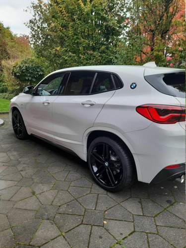

@felix011 schrieb am 24. September 2020 um 21:04:46 Uhr:
Wenn man die Winterräder dazu bekommt ist das ok. Obwohl ich der Meinung bin das man den Neuwagen dann zu teuer bezahlt hat. Welcher Händler hat schon einen Satz Winterräder zu verschenken. Wenn er den Neu- oder Gebrauchtwagen knapp kalkuliert hätte wäre der Satz Winterräder sicher nicht mehr als Bonus drin.
Kaufen würde ich mir diese Räder nicht. Im Zubehör bekommt man 19"-Felgen mit 225er Conti RunFlat und "*" für 200 € mehr. Ich finde die Original BMW-Räder überteuert.
Das gilt aber nur, wenn die eigentlichen Wintereigenschaften egal sind. Die gezeigten 17“-Räder sind mit die einzigen, die überhaupt schneekettentauglich sind, welche ja in Österreich z.T. Vorschrift sind.
Auch sind die meisten glanzgedrehten Felgen nicht für den Wintereinsatz ausgelegt. Diese haben eine dünne Klarlackschicht - wenn es da geringste Beschädigungen gibt, können Streusalz & Co. Schäden anrichten.
Mir ist klar, dass viele nur im Flachland unterwegs sind und die Winterräder vor allem zur Erfüllung der Vorschriften brauchen und da ist es auch ok. Wer aber mit dem X2 auch wirklich unter winterlichen Bedingungen unterwegs ist, der sollte darauf achten, dass die Räder auch Wintereigenschaften haben. :)

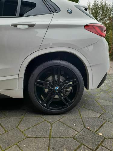

@felix011 schrieb am 17. Oktober 2020 um 17:33:15 Uhr:
AUTEC Kitano 8x19, ET 47 mit Conti Wintercontact 860 SSR
225/45 R 19 mit (*) und Runflat

Welche Reifen Größen sind für den 20i sdrive zulässig? Habe meinen Wagen noch nicht, will aber schon mal nach Rädern suchen.
Oder anders gefragt - kann ich der Website vertrauen, das diese Felgen/Reifenkombination ohne weiteres auf dem X2 zu fahren ist:
https://www.felgenshop.de/.../
@MichaelN schrieb am 22. Oktober 2020 um 08:47:33 Uhr:
hallo,
wie zuverlässig die Angaben sind, kann ich dir nicht sagen. Aber die 17"x7,5" mit ET52 und der Bereifung 225/55-17 passt, wenn du keine Sportbremse bestellt hast. Die ABE gibt es ja auch dazu. Und nicht die Reifendrucksensoren vergessen.
