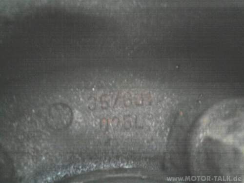

Hallo Leute,
habe mir einen Passat VR6, Bj 1995 zugelegt. Nun habe ich Winterräder auf Stahl-Felge 6Jx15 H2, ET 35 ersteigert, die laut Handbuch passen sollten. Nun das Erstaunliche, nur vorne rechts passen die Felgen nicht! Habe sie untereinander getauscht! Zur Zeit sind Alufelgen der Größe 7Jx15 H2, ET 33 montiert, die natürlich passen. Es handelt sich jeweils um 5-Loch-Felgen.
Also, warum passen die Stahlfelgen nur vorne rechts nicht?
Kann mir jemand einen Tipp geben?
Danke schon mal

zurück  zum thema  so  diese  vw felgen 5 x100  et35  passen  zb schon mal nicht  vorne
also  367601 025l
Foto-0171

Hallo und danke für die vielen Beiträge!
Habe versucht alle vier Stahlfelgen nacheinander vorne rechts zu montieren. Mit dem gleichen Ergebnis! Felge schleift am Bremssattel. Bereits bei aufgebockten Fz. lässt sich das Rad nicht mehr von Hand drehen. So was!
Lese mir Eure Beiträge durch und arbeite daran. Sobald ich näheres weiss, teile ich es hier mit.

Fragen wir mal anders. Es sind zwar Felgen 6x15 ET 35 aber von welchem Auto???? Kannst du mal Bilder posten.
Die Felgen waren laut seriösem Verkäufer von einem Passat VR6. Die eingestanzte VW-Nummer kann ich demnächst mitteilen:

tja  dann schau mal  nach  den bremsbelag  dicken  rechts  ob die  von links  abweichen
oder  ob  da  wirklich  was  faul st  an der rechten Bremse
Aber  richtige  Vr6  Felgen  würde  auf jeden Fall passen
Nummer  hast  e ja  jetzt
