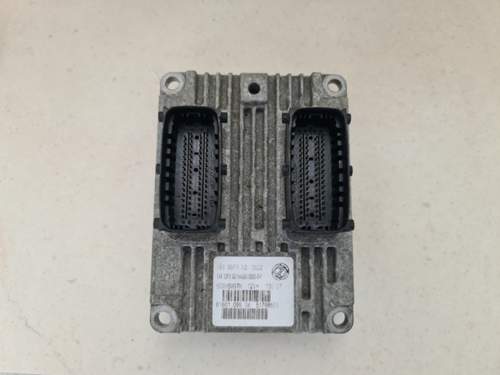

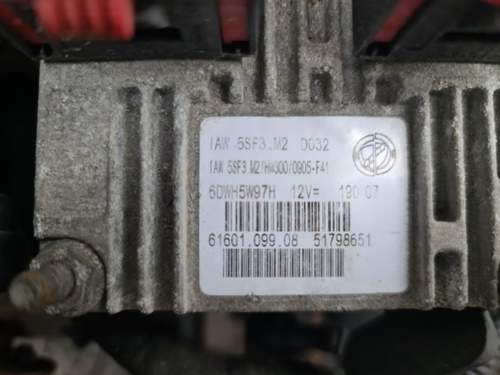

@spiderin
mach doch mal ein Foto vom Aufkleber deines Motorsteuergerätes, evtl. hab ich ja ein PIN-Out davon in meinen Unterlagen, das ich dir schicken könnte. Dann kannst du damit deine Stecker überprüfen.

Hier das Foto
1000009865
Und noch eins, wo man den Text besser sieht.
Wäre wirklich froh über das PIN-Out!
1000009837

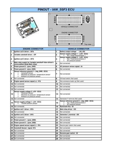

Ich schau mal, ob ich etwas finde...
Roland
Super, danke!
Das ist mal verständlich, einleuchtend und klar erklärt. Toll!
Leider habe ich bei meinen Unterlagen nichts brauchbares finden können...
Du solltest dein Glück mal hier versuchen - https://de.scribd.com/document/445546423/PINOUT-5SF3-and-5sf8
da bekommst du die fehlende 2te Seite wenn du dich anmeldest.
Jj
Toll, ganz herzlichen Dank! Das hat super funktioniert, auch mit der Seite 2! Mich lässt das nun hoffen, weil der Bremslichtschalter ja auch mal in den Fehlercodes aufgetaucht war, und eben auch über diesen Stecker läuft... ich hab mich gleich reinvertieft und versucht, das Fehlerbild zuzuordnen. Einiges läuft, wie Du schon vermutet hast, auf die Masseverbindung raus. Nur die ABS-Kontrollleuchte hab ich noch nicht einsortieren können (Meldet sich ja auch gleichzeitig mit der Wegfahrsperre). Wenn die auch über den CAN-Bus läuft, wäre mir das plausibel. Auch wenn der zunächst nix direkt mit Masse zu tun hatben scheint, weil er mit Differenzspannungen arbeitet... Aber vielleicht indirekt, weil diese ja auch irgendwie irgendwo erzeugt werden müssen, und wenn diese Mimik massebasiert ist, hätten wir ja schon einen einfachen Zusammenhang - ohne irgendeine Ahnung von der Programmierung zu haben...
Jedenfalls kann ich mich nun zielgerichteter an dei Arbeit machen und haufenweise PINs (zumindest die unbelegten) ausschließen! Danke!

Aufgrund der Unterlagen habe ich ein bisschen testen können. Das ist erst mal dabei herausgekommen:
(A) Einige Kabel durchgemessen, unter Last an LEDs einer Taschenlampe mit drei AAA. Alles bei abgeklemmter Batterie, nur Durchgangsprüfungen.
(A.1) Masse liegt am MSG an auf allen 4 PINS (B5, B6, B21, B22 des Engine-Connectors unter Last. :-)
(A.2) Masseverbindung Motor, innen Säule A sowie Minuspol besteht, auch unter Last :-) (ja ich weiß, die Last ist klein, aber wir reden ja hier nicht über Startprobleme mit Riesenströmen, sondern über Steuersignale...)
(A.3) Klemme 30 (Batterie-Dauer-Plus aus Sicherungskasten und auch von Batterieklemme) an MSG (PIN A1, rechts) kommt NICHT richtig an (5 MOhm, LEDs brennen nicht) :-( , auch nicht bei eingeschalteter Zündung :-(
(A.4) Ob Klemme 15 (Zündungsplus) am MSG ankommt, konnte ich nicht rausfinden, da ich keinen gescheiten Anhaltspunkt für Klemme 15 gefunden habe. Ich hätte das an PIN A 16 (RunCrank KEY, Digitaler Input) getestet, weil ich keinen anderen passenden PIN am MSG zuordnen konnte. Frage nun: wo kann ich am schlauesten Klemme 15 holen, ohne allzu viel schrauben zu müssen? Und stimmt A16?
(B) High-Speed CAN-Bus auf Durchgang nur mit Multimeter getestet, und zwar von MSG A49 auf PIN 14 am Diagnosestecker (low) und MSG A50 auf PIN 6 am Diagnosestecker (high). Hat Durchgang :-) heißt aber nicht, dass da noch induktives oder kapazitives Übersprechen die Übertragung doch noch behindern könnte, oder?
