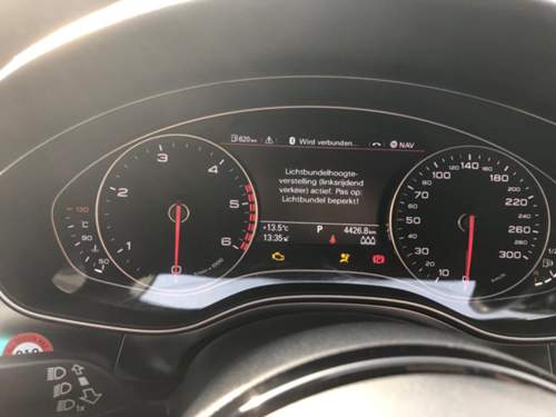

Warum hast Du den Rechts/Linksverkehrsumschaltung auf aktiv stehen? In Holland fährt man doch auf der gleichen Strassenseite, wie in Deutschland.
@Lightningman schrieb am 13. Februar 2023 um 14:32:52 Uhr:
Sitzt auf der Fahrerseite, unter dem Amaturenbrett auf dem gleichen Träger wo auch das BCM sitzt. Hat aber nix mit dem Fernlicht zu tun. Fernlicht ist einfach nur eine Shutterblende, die angehoben wird und somit die Leuchtweite des Xenonbrenners erhöht.
Keine ahnung, so habe ich es gekauft ( In deutschlan bei Freundlichen):confused:

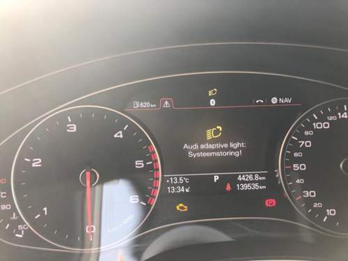

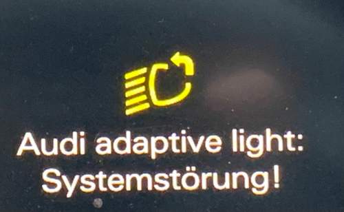

Eg geht um das fehlmeldung Adaptiv Light Systemstörung und Fernlicht Assistent Störung. Ich kan kein fehler ursache finden in die letungen. Wo muss ich weiter suchen

Wo kann ich es die links- /rechts- Verkehr im Infotainmentsystem umschalten.
Hier nochmalls das ganze Scan
Das fahrzeug hat auch kurvenlicht Also es ist ein
A6 C7 4G 3,0L Avant 150KW bj 2013 Mit Doppelt Xenon mit Adaptive kurvenlicht mit SRA mit lichtregelund Adaptiven Fernlicht, Luftfederung,
Systemstorung
Links/rechts verkehr
@apolli schrieb am 16. Februar 2023 um 14:29:04 Uhr:
Aus dem Kopf weiß ich es nicht mehr 100% genau. Such mal im Car Menu. Irgendwo unter Außenbeleuchtung. Notfalls mal Bordbuch schnappen und im Index unter Rechts/Links Verkeher Einstellung suchen.
Dein Hauptproblem ist dieses hier:
393989 - Headlight
C107E 54 [137] - Missing Calibration / Basic Setting
und daß seit dem 26.12.2022
Ohne Grundstellung der Scheinwerfer funktioniert weder der FLA noch das Adaptive Lighting System. Fahr zum Freundlichen und lass die Grundstellung der Scheinwerfer machen. Die sollen auch gleich prüfen, ob die Codierung so stimmt. Normalerweise verliert das Stg die Grundstellung nicht einfach so. Wenn man (wer auch immer) in der Codierung des Stg rumwerkelt, dann ist eine neue Grundstellung fällig.
Da Du einige weitere Fehler im System hast und diese teilweise schon recht alt sind, würde ich den FS einmal komplett löschen und sehen, was wiederkommt. Der Fehler mit der Grundstellung wird auf jeden Fall wieder erscheinen (bis sie gemacht wurde).
Edit: hab's nochmal ein bischen ergänzt

Du hast die Fehler in ALLEN Stg (also nicht nur die Scheinwerferfehler) gelöscht? und sie kommen ALLE wieder? Da sind viele Fehler aus 2022 (um Weihnachten rum) drin. Die sind auch seitdem nicht mehr aufgetaucht.
@apolli schrieb am 16. Februar 2023 um 16:01:29 Uhr:
Dieses Fehler ist gerade aufgetreten
Welcher Fehler? Der mit der Grundstellung? Der ist am 26.12.2022 um 13:07 Uhr aufgetreten. Der neuste Fehler ist vom 12.02.2023. Da hing ein Bedienknopf am Klima-Stg hinten.
Außerdem sehe ich gerade, daß bei Dir die Heizung in der Scheibe für die Assistenzkamera (ist auch ein Teil des Adaptive Light System) defekt ist. D.h. wenn es kalt ist bzw. die Scheibe betaut, wird das System ebenfalls (zumindest solange die Scheibe beschlagen ist) aussteigen. Heizung gibt es nicht einzeln und kann nur mit Scheibentausch behoben werden.

@apolli schrieb am 17. Februar 2023 um 11:49:54 Uhr:
Ich hab die Fehler in ALLEN Stg gelöscht, und sie kommen ALLE wiede
Nicht daß ich Dir nicht glaube, aber wenn man die Fehler löscht und sie wiederkommen, sollte aber das hinterlegte Datum nicht aus der Vergangheit sein. Km stand sollte dann auch aktuell sein.
Einige der Fehler können so auch gar nicht direkt wiederkommen. Z.B: Tankklappe: Da hast Du zwei Fehler drin: 1x für Auf und 1x für Zu (Nur nebenbei: da ist der Tankklappenmotor defekt und muß getauscht werden). Löschst Du jetzt den Fehlerspeicher, *KANN* kein erneuter Eintrag direkt erfolgen, weil das Element noch gar nicht betätigt wurde. Wenn Du dann die ZV ZUmachst, wird dort der Defekt beim abschliessen erneut hinterlegt (aber mit neuem Datum und KM-Stand). Der Fehlereintrag fürs AUFschliessen wird da noch nicht gesetzt. Erst beim Öffnen passiert daß.
Ist Dein VCDS echt oder ein Clone?
Grundstellung Scheinwerfer: Lass es in der Werkstatt machen. Das Gerät zum Scheinwerfer einstellen wirst Du wohl nicht haben und das Adaptiv Lightning System ist nicht ganz so einfach, wie ein altes Halogenscheinwerfersystem.
An der Kamera wird es zu 99% nicht liegen. Da ist nur der Fehler mit der defekten Heizung (ist in der Scheibe) hinterlegt. Es fehlen keine Botschaften auf dem CAN Bus. Daher wird es die Kamera eher nicht sein.
