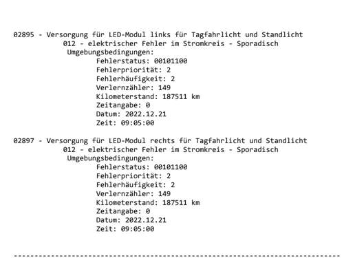

Hallo, ich habe Folgendefehler Codes:
02895 - Versorgung für LED-Modul links für Tagfahrlicht und Standlicht 012 - elektrischer Fehler im Stromkreis - Sporadisch Umgebungsbedingungen: Fehlerstatus: 00101100 Fehlerpriorität: 2 Fehlerhäufigkeit: 2 Verlernzähler: 149 Kilometerstand: 187511 km Zeitangabe: 0 Datum: 2022.12.21 Zeit: 09:05:00
02897 - Versorgung für LED-Modul rechts für Tagfahrlicht und Standlicht 012 - elektrischer Fehler im Stromkreis - Sporadisch Umgebungsbedingungen: Fehlerstatus: 00101100 Fehlerpriorität: 2 Fehlerhäufigkeit: 2 Verlernzähler: 149 Kilometerstand: 187511 km Zeitangabe: 0 Datum: 2022.12.21 Zeit: 09:05:00
Meine Scheinwerfer wurden mal umgebaut auf Dynamische Blinker, kann es sein, dass der Lasttyp z. B. mit VCDS nicht geändert wurde und ich darum diese Fehler habe?
Danke für eure Hilfe!

Welche Scheinwerfer sind verbaut und welches Baujahr hat der Wagen?
Es gibt 8 verschiedene Stromlaufplan-Serien mit LED-Modulen.
Hi, danke für den Hinweis. Das Auto hat BI-Xenon Scheinwerfe. Das Baujahr ist 2011.
@Atomickeins schrieb am 29. Dezember 2022 um 15:16:24 Uhr:
Welche Scheinwerfer sind verbaut und welches Baujahr hat der Wagen?Es gibt 8 verschiedene Stromlaufplan-Serien mit LED-Modulen.
2011, Bi Xenon
OK, das wären dann Gasentladungsscheinwerfer (Bi-Xenon) mit automatischer Leuchtweitenregelung, Kurvenlicht, LED-Tagesfahrlicht ab Januar 2011 (10er Pläne)
Das LED-Modul rechts für Tagesfahrlicht und Standlicht (L177) ist im Scheinwerfer am Steuergerät für Tagesfahrlicht und Standlicht rechts (J861) angeschlossen. Vom J861 geht es dann zum Bordnetzsteuergerät (J519).
Das LED-Modul links für Tagesfahrlicht und Standlicht (L176) ist im Scheinwerfer am Steuergerät für Tagesfahrlicht und Standlicht rechts (J860) angeschlossen. Vom J861 geht es dann zum Bordnetzsteuergerät (J519).
Ich kenne die Scheinwerfer nicht, aber versuche mal da hereinzuschauen, ob innen ein oder mehrere Leitungen gebrochen sind. Das war bei den Scheinwerfern vom Vorgänger (4F) schon mal ein Problem mit Bi-Xenon und Leuchtweitenregelung.

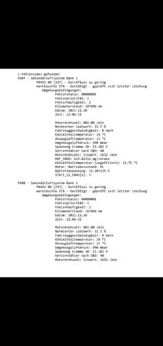

Hast du zufällig auch eine Ahnung, was hier das Problem ist. Rechtes Kombiventil + Sekundärluftpumpe wurden bereits gewechselt.
Da bleibt ja nur noch das linke Kombiventil oder ein defekter Schlauch übrig oder ist der Luftfilter eventuell zu dreckig und lässt nicht genug Luft durch?
Mit der Meldung Durchfluss zu gering ohne weitere Hinweise kann man nicht viel anfangen, außer am Motor nach einer Undichte oder defekten Bauteilen zu suchen.
Die Kombiventile kann man prüfen, indem man einen Hilfsschlauch anstelle des originalen Schlauchs anbringt und dann erst leicht rein bläst (Klappe soll zu bleiben) und danach stärker rein bläst (Klappe soll öffnen). Bei dem Test soll man keine Druckluft verwenden.
Um da dran zu kommen muss man links die Domstrebe ausbauen und rechts die Drosselklappensteuereinheit.

Danke, um an die Kombiniventile ran zu kommem macht man leider mehr ab. Der Katalysator soll dafür gelöst werden und zu seitegelegt werden, etc. . Ist schon sehr aufwendig.
Ich hatte ja auch die Rede von dem Test, nach dem Ausbau hatte ich noch nicht geschaut. Aber du hast recht, ich habe jetzt nachgeschaut und der Vorschalldämpfer plus Kat müssen dann auch raus. Ich habe den Reparaturleitfaden von 2.8er CHVA Motor falls du noch was wissen möchtest.
@Atomickeins schrieb am 29. Dezember 2022 um 16:36:06 Uhr:
Danke! Ich hab ja schon den einen Kombiventil ausgebaut, wie soll man da reinpusten, um den zu testen?
