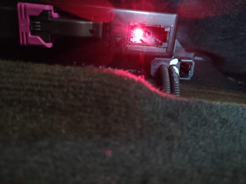

Hallo Zusammen,
sorry hat jetzt ein bisschen gedauert.
Ringbruchdiagnose wurde durchgeführt. Das Ergebnis war (elektrisch / optisch):
Diagnoseinterface: ok / ok
Informationselektronik: ok / ok
Schaltertafeleinsatz: Fehler / Fehler
Der Kollege mit dem VCDS hat dann im Gateway die Installationskiste angesehen. Hier taucht das Steuergerät 17 zweimal auf (wie bereits von @rouwdy_ffm geschildert).
Beide STG17 Haken wurden dann entfernt und das gateway so programmiert.
Im Anschluss war im Fehlerspeicher (5f) der Fehler
03278 - Funktionseinschränkung wegen fehlender Botschaft
000 - -
Umgebungsbedingungen:
Fehlerstatus: 01100000
Fehlerpriorität: 6
Fehlerhäufigkeit: 1
Eines der beiden Steuergerät 17 wurde dann im gateway wieder ein programmiert (automatisch wurden wieder beide 17er mit Haken versehen).
Alle Fehler wurden gelöscht und tadaaaaaa...
Es kamen auch keine Fehler mehr.
Im Endeffekt wurde nichts wirklich gemacht. Die Installationsliste war danach wie vorher.
Die Ringbruchdiagnose liefert immer noch selbiges Ergebnis (vielleicht muss das auch so sein?), aber die Karre hat wieder TÜV! 😁
Mercy nochmal euch!

Ich habe im Kofferraum ein Alex V2 eingesteckt. Wenn dieses eingesteckt ist, schmeißt er mir (natürlich) einen Fehler im Soundaktuator. Ich weiß das und da es michi stört, obwohl ich die Ursache kenne, habe ich den Soundaktuator aus der Verbauliste ausgehakt. Funktioniert einwandfrei und ich habe ein fehlerloses, wenn auch unvollständiges Protokoll.
Zum STG17:
Ich hatte ja immer das Problem, dass das STG17 2x in der Verbauliste auftauchte. Beim Gateway-Test zeigte er mir "nicht erreichbar" an. Wenn ich ins STG17 direkt reinging, war es aber erreichbar und ohne Fehler. Hatte mich damit abgefunden, dass ich in der Gateway-Liste immer das STG17 rot hatte. Neulich war ich bei @alco-Tech und wir haben uns darüber unterhalten. Er hat dann den einen Haken rausgenomme und den anderen gesetzt gelassen (oder so ähnlich) und seitdem habe ich diesen Nicht-erreichbar-Fehler nicht mehr. Natürlich funktioniert auch alles.
