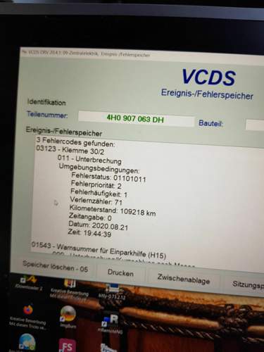

Wenn eine Sicherung defekt wäre dann würde auch was nicht funktionieren.
Was man versuchen könnte ist die Stecker vom Schalttafeleinsatz für ca 10Minuten abklemmen.
Mich würde das auch interessieren, wo müsste man das denn abklemmen? Würde ungern das Armaturenbrett ausbauen nur zum den Stecker 10 min zu trennen 😁
Es geht auch ohne das Amaturenbrett auszubauen.
Zur Not kann man auch für einige Zeit die Batterie abklemmen.
Das ist auch eine Möglichkeit ^^ ohne das Auto komplett tot zu schalten geht's wohl nicht, oder?
Batterie war bei mir leider letztens leer- Fehler ist aber noch da
Was genau macht das STG denn? Bzw woran erkenne ich das es nicht arbeitet (das einzige wo ich als "Problem" habe ist das es keine Verbindung zu VCDS herstellt)
Dann lass es doch so wie es ist.
Wenn du in der Gatewayverbauliste rein gehst welchen status hat das Kombi dann.
Wenn die Batterie leer war sind immer noch Restströme vorhanden.
Abklemmen muß man sie schon für einige Zeit.
@Nick-Nickel schrieb am 1. Juli 2020 um 12:42:53 Uhr:
Ich habs jetzt über die Verbauliste versucht und es klappt einwandfrei- zugriff ist möglich-wenn ich dann den Fehlerspeicher lösche steht immer noch der Fehler drin das das Steuergerät nicht erreichbar ist...
Genauso hat er mir beim ersten auslesen eben zig Fehler angezeigt (kann das daran liegen das ich die Front/Heckkamera nagerüstet habe und beim STG nicht die aktuellste Version aufgespielt ist -> kann man das leicht aktualisieren, denke es ist ein VFL und ich hab ja einen FL
BZW welches Steuergerät muss ich in einem Facelift A6 allroad BJ 2017 verbaut haben
So Fehler scheinbar gefunden (ich habe ein falsches Steuergerät für die Kameras - habe mir jetzt das Richtige bestellt und hoffe das dann alles wieder klappt - die haben mir ein vFL STG zu dem Set dazugegeben und das macht Zicken beim FL - sprich die Batterie entlädt sich und es lässt sich nicht bei der Einstellung des Modells auf A6 Allroad FL stellen).
Hoffe ich hab damit die Fehler-Odyssee beendet
Also Fehler war wohl wirklich das falsche STG
Habe jetzt getauscht (konnte ich ohne Probleme codieren) und alles klappt und die Batterie entlädt sich auch nicht mehr.

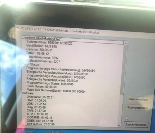

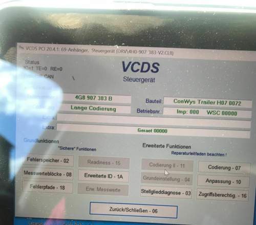

Hallo Liebe Community,
Ich habe ein Problem mit meinem A6 Avant aus dem Jahr 2012. Ich habe mir einen AHK Satz von Brink verbaut, welcher ein Jaeger Steuergerät enthielt. Nachem Ich alles eingebaut habe, habe Ich alles Freigeschaltet, was möglich war (in Bezug zum Anhänger).
Beim Schalttafeleinsatz war kein Bit zu setzen.
Nachdem Ich die anderen Steuergeräte programmiert habe, stellte Ich bei einem letzten VCDS-Autoscan eine komische Fehlermeldung fest, die Ich hier unten rein kopiert habe.
Ich kann mir keinen Reim darauf machen, was der Fehler sein könnte. Im Jaeger-Steuergerät ist ein Bit zu setzen, um einen Pin zu aktivieren. Diese habe Ich auch in allen Möglichkeiten umgestellt, und konnte den Fehler auf : "Schalttafeleinsatzsteuergerät nicht erreichbar" eingrenzen.
Das Komische ist, dass Ich den Schalttafeleinsatz im Einzelmodus prima auslesen kann.
Die Verkabelung habe Ich nochmal nachgeprüft.
Ich hoffe einer von euch kann mir helfen.
In den Foren habe Ich schon nachgeschaut, aber Ich finde keine passende Antwort auf meinen Fehler.
(deshalb neuer Post)

01-Motorelektronik -- Status: i.O. 0000
03-Bremsenelektronik -- Status: i.O. 0000
04-Lenkwinkelsensor -- Status: i.O. 0000
05-Zugangs-/Startber. -- Status: i.O. 0000
08-Klima-/Heizungsel. -- Status: i.O. 0000
09-Zentralelektrik -- Status: i.O. 0000
10-Einparkhilfe 2 -- Status: i.O. 0000
15-Airbag -- Status: i.O. 0000
16-Lenkradelektronik -- Status: i.O. 0000
17-Schalttafeleinsatz -- Status: nicht erreichbar 0100
19-Diagnoseinterface -- Status: i.O. 0000
3B-Sensorelektronik -- Status: i.O. 0000
42-Türelektr. Fahrer -- Status: i.O. 0000
44-Lenkhilfe -- Status: i.O. 0000
46-Komfortsystem -- Status: i.O. 0000
52-Türelektr. Beifahr. -- Status: i.O. 0000
53-Feststellbremse -- Status: i.O. 0000
5F-Informationselek. I -- Status: i.O. 0000
62-Türelektr. hi. li. -- Status: i.O. 0000
69-Anhänger -- Status: i.O. 0000
72-Türelektr. hi. re. -- Status: i.O. 0000
8F-Gurtstraffer links -- Status: i.O. 0000
90-Gurtstraffer rechts -- Status: i.O. 0000
Adresse 01: Motorelektronik (J623-CLAB) Labeldatei:. DRV\059-907-401-V2.clb
Teilenummer SW: 4G0 907 311 D HW: 4G0 907 401
Bauteil: 3.0TDI EDC17 H37 0003
Revision: 53H37---
Codierung: 12194012042401020000
Betriebsnr.: WSC 02391 785 00200
ASAM Datensatz: EV_ECM30TDI0114G0907311D 001007
ROD: EV_ECM30TDI0114G0907311D.rod
VCID: 244070E12F86B0A64E-8070
Kein(e) Fehlercode(s) gefunden.

[Von Motor-Talk aus dem Thema 'Probleme mit dem Diagnoseinterface nach der Freischaltung der Anhängerkupplung' überführt.]
Habe einige Fehlermeldungen im VCDS bezüglich Einparkhilfe, vermute Sicherung defekt? Bilder angehängt
Wenn die Sicherung defekt wäre würdest du nicht in das Steuergerät kommen.
Der Warnsummer ist defekt steht ja auch im Fehlerspeicher.
