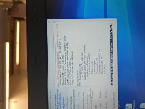

ich habe mit VCDS meinen Fehlerspeicher ausgelesen und folgende Einträge drin.
Kann mir jemand sagen, was der Fehler im Kamerasteuergerät auf sich hat? Ist das definitiv ein Fall für die Werkstatt oder kann man vorher selbst das ein oder andere prüfen?
Dann wäre da noch der Fehler mit dem Stellmotor der Frischluftklappe. Wo ist dieser verbaut und ist er einigermaßen gut zugänglich?
Ich sag schon einmal Danke im Voraus
Lg Marcel
Montag,16,September,2019,12:23:31:02647
VCDS -- Windows-basierter VAG/VAS-Emulator läuft auf Windows 10 x64
VCDS Version: PCI 19.6.1.0 HEX-V2 CB: 0.4508.4
Datenstand: 20190821 DS308.0
www.VCDSpro.de
Fahrzeug-Ident.-Nr.: WAUZZZ4G5EN039473 KFZ-Kennzeichen:
Kilometerstand: 111096km Reparaturauftrag:
Fahrzeugtyp: 4G-AU57 (4G0)
Scan: 01 02 03 05 08 09 10 13 15 16 17 19 28 3B 3C 42 44 46 52 53
55 56 5F 62 6C 6D 72 85 8B 8E 8F 90
Fahrzeug-Ident.-Nr.: WAUZZZ4G5EN039473 Kilometerstand: 111096km
01-Motorelektronik -- Status: i.O. 0000
02-Getriebe -- Status: i.O. 0000
03-Bremsenelektronik -- Status: i.O. 0000
04-Lenkwinkelsensor -- Status: i.O. 0000
05-Zugangs-/Startber. -- Status: i.O. 0000
08-Klima-/Heizungsel. -- Status: Fehler 0010
09-Zentralelektrik -- Status: i.O. 0000
10-Einparkhilfe 2 -- Status: i.O. 0000
13-Distanzregelung -- Status: i.O. 0000
15-Airbag -- Status: i.O. 0000
16-Lenkradelektronik -- Status: i.O. 0000
17-Schalttafeleinsatz -- Status: i.O. 0000
19-Diagnoseinterface -- Status: i.O. 0000
28-Heizung/Klima hi. -- Status: i.O. 0000
3B-Sensorelektronik -- Status: i.O. 0000
3C-Spurwechsel -- Status: i.O. 0000

2 Fehlercodes gefunden:
105472 - Funktionseinschränkung durch empfangenen Fehlerwert
U1113 00 [008] - -
[Neue Funktion! Erweiterte UDS Fehlercode Informationen werden nur von der aktuellen Hardware-Generationen unterstützt.]
Sporadisch - bestätigt - geprüft seit letzter Löschung
Umgebungsbedingungen:
Fehlerstatus: 00000001
Fehlerpriorität: 6
Fehlerhäufigkeit: 1
Verlernzähler: 215
Kilometerstand: 27778 km
Datum: 2019.10.12
Zeit: 08:53:01
Steuergerätetemperatur: 13 °C
Spannung Klemme 15: 14.544 V
Velocity_vehicle_reference: 12.82 m/s
Longitudinal_acceleration_vehicle_reference: -0.46 m/s²
140288 - Funktionseinschränkung durch empfangenen Fehlerwert
U1113 00 [008] - -
Fehlerpriorität: 6
Fehlerhäufigkeit: 1
Verlernzähler: 215
Datum: 2019.10.12
Zeit: 08:53:01
Spannung Klemme 15: 14.551 V
Velocity_vehicle_reference: 12.71 m/s
Adresse 22: Allrad (J492) Labeldatei: 4H0-907-163.clb
Teilenummer SW: 4H0 907 163 B HW: 4H0 907 163 A
Bauteil: 4 Wheel Drive H17 0200
Seriennummer: 001601150001042
ASAM Datensatz: EV_AllWheelDiffeQSPFR 003026
ROD: EV_AllWheelDiffeQSPFR.rod
VCID: 285B8B9053CE380FF1-807C
0377 - Funktionseinschränkung durch empfangenen Fehlerwert
U1113 00 [008] - -
Fehlerpriorität: 6
Fehlerhäufigkeit: 1
Verlernzähler: 61
Datum: 2019.10.12
Zeit: 08:53:01
0253 - Funktionseinschränkung
U1401 00 [008] - durch Überspannung
Fehlerpriorität: 2
Fehlerhäufigkeit: 1
Verlernzähler: 61
Datum: 2019.10.12
Zeit: 08:53:00
Adresse 34: Niveauregelung (J197) Labeldatei:. DRV\4G0-907-553.clb
Teilenummer SW: 4G0 907 553 G HW: 4G0 907 553 F
Bauteil: LUFE-DAEMPFER H19 0783
Codierung: 008007
Betriebsnr.: WSC 02391 785 00200
ASAM Datensatz: EV_AirSuspe 003025
ROD: EV_AirSuspe_VW51.rod
VCID: 2F69608C76206F3730-807A
403200 - Funktionsabschaltung aktiv
C10C8 00 [008] - -
Fehlerpriorität: 6
Fehlerhäufigkeit: 1
Verlernzähler: 198
Kilometerstand: 27293 km
Datum: 2019.09.27
Zeit: 08:03:57
0648 - Funktionseinschränkung wegen unplausibler Botschaft
U1112 00 [008] - -
Fehlerpriorität: 6
Fehlerhäufigkeit: 1
Verlernzähler: 215
Datum: 2019.10.12
Zeit: 08:53:00
Adresse 8B: Distanzregelung 2 (J428) Labeldatei:| DRV\4H0-907-561.clb
Teilenummer SW: 4G0 907 541 B HW: 4G0 907 541
Bauteil: ACC3 H21 0053
Seriennummer: 00000000000000
Codierung: 7F04010102
ASAM Datensatz: EV_AdaptCruisContr2AU57X 002012
ROD: EV_AdaptCruisContr2AU57X_002.rod
VCID: 275988AC5ED03777F8-8072
U1113 00 [008] - -
Fehlerpriorität: 6
Fehlerhäufigkeit: 1
Verlernzähler: 215
Datum: 2019.10.12
Zeit: 08:53:01
Steuergerätetemperatur: 14 °C
Spannung Klemme 15: 14.582 V
Velocity_vehicle_reference: 12.59 m/s
Longitudinal_acceleration_vehicle_reference: -0.43 m/s²
U1113 00 [008] - -
Fehlerpriorität: 6
Fehlerhäufigkeit: 1
Verlernzähler: 215
Datum: 2019.10.12
Zeit: 08:53:01
Spannung Klemme 15: 14.587 V
Velocity_vehicle_reference: 12.38 m/s
Longitudinal_acceleration_vehicle_reference: -0.48 m/s²
Adresse 8E: Bildverarbeitung (J851) Labeldatei:| 4H0-907-107-V2.clb
Teilenummer SW: 4H0 907 107 H HW: 4H0 907 107
Bauteil: BV-SG H33 0090
Seriennummer: 005000622601157
Codierung: 04C0BB1F1111
ASAM Datensatz: EV_BC7 001001
ROD: EV_BC7.rod
VCID: 2C5377804736142F15-8078
0028 - Funktionseinschränkung durch empfangenen Fehlerwert
U1113 00 [008] - -
Fehlerpriorität: 6
Fehlerhäufigkeit: 1
Verlernzähler: 215
Datum: 2019.10.12
Zeit: 08:53:01
Außentemperatur: 8.5 °C
Spannung Klemme 15: 14.5 V
Steuergerätetemperatur: 20.0 °C
0165 - Funktionseinschränkung durch empfangenen Fehlerwert
U1113 00 [008] - -
Fehlerpriorität: 6
Fehlerhäufigkeit: 1
Verlernzähler: 215
Datum: 2019.10.12
Zeit: 08:53:01
Ende----------------------------(Dauer: 08:06)-----------------------------
[Von Motor-Talk aus dem Thema 'Fehlerspeicher voll mit Fehlern' überführt.]
Also irgendwas stimmt mit der Spannungsversorgung nicht. Einmal 11,6 Volt bei laufendem Motor und einmal 14,5 Volt was die Überspannungsfehler verursacht. Ich würde mal in Richtung Batteriemanagement tippen. Lichtmaschine, Batterie, Steuergerät untersuchen.
Fehler lassen sich bestimmt alle löschen und kommen sobald Überspannung anliegt wieder.
Kannst auch selbst mal die Spannung nachmessen und mit den erweiterten Messwerten von vcds vergleichen.
Die Relais im Wasserkasten bzw unterm Lenkrad?
Vielen Dank schon mal.
Das komische ist ja, dass beim runterschalten passiert. Aber leider ist es nicht reproduzierbar.
Ich dachte an den Regler der Lichtmaschine. Die Drehzahl geht recht schnell nach oben und dann kommt es zur Überspannung.
Die werden beim Händler wohl wieder nix unternehmen...
