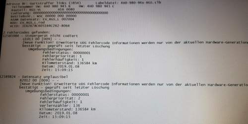

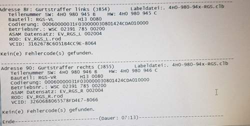

Guten Abend zusammen,
bei meinem Bekannten ist angeblich seit einem Werkstattbesuch der linke Gurtstraffer im MMI grau hinterlegt und er kann nichts auswählen.
Beim auslesen mit VCDS habe ich sehen, damit das Steuergerät nicht codiert ist.
Bei einer alten Sicherungsdatei stehen die Daten drin.
Könnte ich die Daten übernehmen und wenn ja wie ??
Über eine Antwort würde ich mich sehr freuen 🙂
Vielen Dank und schöne Ostern
[Von Motor-Talk aus dem Thema 'Gurtstraffer Steuergerät nicht codiert' überführt.]
