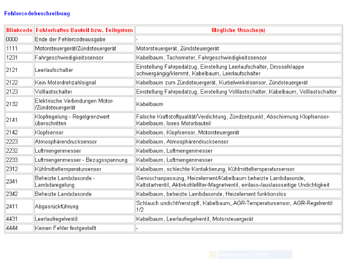

wollte bei meinem B3 den Fehlerspeicher auslesen. Hab ein OBD Stecker mit 2x2 Adapter.
Habe auch 3 Anschlüsse im Fußraum.
Meine erste Frage: Wo müssen die STECKER DRAN?
1.schwarz
2.Beige
3.blau
Müssen die beiden Kabel an schwarz und beige=weiß???
Welches Programm läuft am besten.
Habe das von http://blafusel.de/misc/obd2_wbhdiag.html, welches übrigens auch mit einem Flyer Empfohlen wurde (lag bei dem STecker dabei)
und ein VAG.com aus dem Internet.
Aber beide zeigen nichts an!!?? Wahrscheinlich kann die Verbindung nicht hergestellt werden.
Der OBD Stecker hat ein USB-ANschluss
30 Antworten
Anbei noch für das ausblinken
Fehlercode
