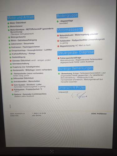

Ich besitze einen W202 C- Klasse c200 Benziner, Automatik ( 4 Gang ) aus 94 Km 172.000
Seit einiger Zeit läuft der Motor im Kaltstart unrund, daher habe ich ihn gestern zum ADAC Prüfzentrum gebracht wo der Motor gecheckt wurde. Selbst konnte ich den Fehlerspeicher nicht auslesen da er OBD1 hat.
Laut ADAC Bericht ( Siehe Anlage ) sind 8 Fehler hinter legt wovon mir einige nicht schlüssig sind.
Fehler 1 und 2 Drosselklappenstellmotor ( Fehler ) und Drosselklappensteller Potispannung. Hier ist wohl die Drosselklappe hinüber. Ich habe mir schon eine gebrauchte von der Autoverwertung geholt. Der Einbau ist ja kein Hexenwerk, hier nur meine Frage ; Muss diese angelernt werden und was ist sonst noch zu beachten ?
Fehler 3
ABS CAN Signal unplausibel. Die ABS Leuchte im Armaturenbrett war noch nie an und der Wagen war 3 Wochen vorher in der Werkstatt und mit den Bremsen ist alles in Ordnung inkl. Prüfbericht.
Fehler 4
Bremslichtschalter CAN Signal Fehler. Die Bremslichter leuchten alle ohne Probleme
Fehler 5 - 8 Drei Steuergeräte defekt, das kann ich mir nicht vorstellen denn dann würde er vermutlich gar nicht mehr fahren.
Der Wagen hat kein Leistungsverlust und die Drehzahl macht auch keine Probleme.
Ich habe mich mit dem Vorbesitzer in Verbindung gesetzt der ihn 18 Jahre gefahren hat und in dieser Zeit wurde der Fehlerspeicher nie ausgelesen. Kann es sein das dort Uralte Fehler abgelegt sind die man vergessen hat zu löschen ?
Zum besseren Verständnis liegt der Prüfbericht vom ADAC 3 Seiten in der Anlage anbei.

Es wird sich auch um alte - bereits behobene - Fehler handeln. War bei meinem SLK auch so. Habe das Fahrzeug 2024 nach 24 Jahren zum erstenmal auslesen lassen. In all den Jahren ausgetauschte Teile wie z.B. Gaspedalsensor, Bremslichtschalter und Luftmengenmesser waren hinterlegt.
1-2 Muss diese angelernt werden? J a 2 min die Zündung an.
3 Die ABS Leuchte im Armaturenbrett war noch nie an! Auch nicht bei Zündung an?
Bremslichtschalter CAN Signal Fehler. Der Schalter hat 2 Aufgaben CAN -Signal -Bremslicht und Bremslicht "Lampe an"
Fehler 5 - 8 Drei Steuergeräte defekt! Die findet der nur nicht weil er die Ausstattung nicht laden kann.
(Ziemlicher Müll musste man da für Geld zahlen?)
Irgendwie will sich in meinem Kopf die Verbindung zwischen Baujahr 1994 und den Begriffen HFM sowie CAN-Bus nicht einstellen. Ein C180/C200 vor August 1996 sollte doch noch die PMS haben? Und CAN erst ab Mopf?
Und allgemein schaut man sich die Fehlerliste doch erst mal an (druckt sie ggf.), löscht dann alles, und beim nächsten Fehlerauftreten hat man dann "nur" noch die relevanten Punkte im Speicher.
So ist es auch.
Das alles sagt nix.

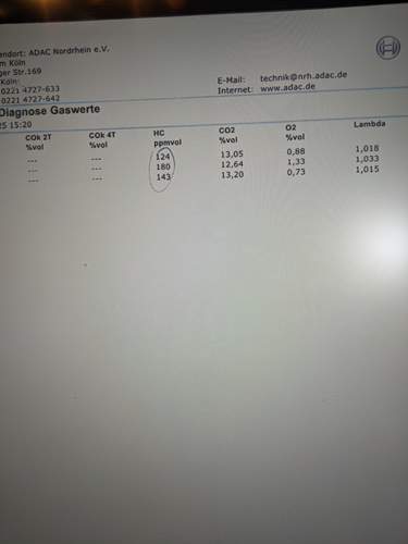

Die Abgaswerte sind wohl gemessen?
Besser wäre gewesen per Ist-Daten die Eingangssignale zu prüfen.
Ob alle Temperaturwerte passen und (wieviel) Unterdruck im Steuergerät ankommt.

Ich Danke euch für eure Einschätzungen und bin jetzt beruhigt. Die Fehlermeldung laut ADAC das der Frostschutz zu gering ist kann ich nicht ganz verstehen, denn im letzten Sommer wurde das gesamte Kühlwasser abgelassen und 3 x gespült und mit Manol Fertiggemisch aufgefüllt. Die Ölfeuchtigkeit Getriebe kommt vermutlich auf eine defekte Dichtung vom Getriebe ÖL Filter da ich Juni eine Getriebespülung machen lassen habe, da muss ich zu dieser Werkstatt da haben Sie wohl Mist gebaut.
Hintergrund war das ich zum ADAC Prüfzentrum gefahren bin da ich nicht die Mittel habe um den OBD1 auslesen zulassen. Leider hat sich der ADAC geweigert den Fehlerspeicher zu löschen.
Wie der ADAC die Abgaswerte gemessen hat weiß ich leider nicht denn ich durfte nicht mit in die Werkstatt rein sondern musste im Warteraum warten ( ADAC Prüfzentrum Köln ) Ich vermute mal das die hohen Abgaswerte durch die Defekte Drosselklappe entstanden sind weil dann unverbrannter Sprit im KAT gelandet ist, bekommt man sicher wieder mit einem Additiv wieder hin.
