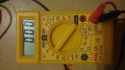

PS: Anbei ein Bild von meinem Multimeter. Wie stelle ich es am besten ein, um genauer Ergebnisse zu erhalten? Es hat lediglich zwei Stellen hinter dem Komma.
Hier noch mal das Bild. Hat vorher wohl nicht funktioniert

Dann die Busruhe abwarten und ein Voltmeter nach und nach in die Sicherungen stecken.
Dein Bild zeigt eine Einstellung zur Spannungsmessung.
Wenn Du mit den beiden Kabeln allerdings die Sicherungspins überbrückst musst Du es auf Strommessung (in Deinen Fall 10A) umstellen und ein Kabel auf den entsprechenden StrommessAnschluss umstecken.
Fließt ein höherer Strom als 10A wird es Dir die Sicherung im Multimeter (wenn vorhanden) zerschießen. Also nicht z.B. für 20A-Sicherungsplätzen so anwenden.
Auf 20 Volt muss ich es einstellen oder nicht?
Wenn Du die beiden Sicherungspins mit dem Multimeter überbrücken möchtest, dann muss dieses Multimeter niederohmig sein.
Das ist es nur in der Strommesseinstellung.
Bei der Spannungseinstellung ist das Multimeter hochohmig.

aus elektrotechnischer Sicht sollte beim Sicherungsüberbrücken niemals eine nennenswerte Spannung angezeigt werden.
Das kann nicht funktionieren.
