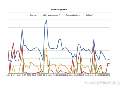

das Automatikgetriebe ist wieder repariert, das Auto fährt den Rainer wieder sicher zur Arbeit und zurück. 😎
Rainer hat nun mit dem reparierten Auto zwei Messfahrten gemacht, um einem letzten Problem auf die Schliche zu kommen: leichte Drehzahlschwankungen.
Ich habe beide Messprotokolle einmal graphisch dargestellt und hänge sie hier an.
Es wäre gaaanz toll, wenn viele Augen draufschauen und viele Kluge Köpfe drüber nachdenken würden, denn es steht die Frage einer geschädigten Wandlerüberbrückungskupplung oder einer defekten Lambdasonde im Raum. 😉
Zum ersten Bild (Automatikgetriebe):
Es sieht komplizierter aus, als es ist. 😉
Die blaue Kurve stellt die Drehzahl dar, die Darstellung ist einheitenlos, um alles in ein Diagramm unterbringen zu können.
Die gelbe Kurve zeigt die prozentuelle Gaspedalstellung, wir bewegen uns also zwischen 0 und ca. 40% Gas.
Die rote Kurve veranschaulicht den Wandlerschlupf des Getriebes, er liegt zwischen 0 (bei geschlossener Wandlerüberbrückungskupplung, WüK) und ca. 1000 U/min (beim Anfahren/Beschleunigen).
Die grüne Stufe schließlich zeigt das Öffnen und Schließen der WüK an, d.h. beim Wert 0 ist die WüK offen, beim Wert größer als 0 wird die Kupplung geschlossen (und der Schlupf geht gegen 0).
Wie man sehen kann arbeitet die Kupplung: sobald sie schließt, liegt der Schlupf nahe 0.
Sie öffnet auch zuverlässig beim Schalten, der Schlupf steigt an.
Sieht jemand etwas ungewöhnliches?
@Rainer: Mach' mal bitte bei Gelegenheit noch eine Protokollfahrt nur mit der Gruppe 07 im Getriebesteuergerät, bei der Du längere Zeit im vierten Gang konstant fahren kannst. Ich habe im guten alten Automatikgetriebe-Thread bei passat3b.de noch einige Hinweise gefunden.
Getriebe

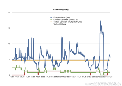

Zum zweiten Bild (Lambdaregelung):
Es wurden die Einspritzzeiten (blau), die Lambda-Korrekturwerte (Leerlaufanpassung: grün, Teillastanpassung: gelb) sowie der Betrieb des AKF-Ventils (Tankentlüftung, rot) protokolliert.
Man kan sehen, daß die additiven Lernwerte lastabhängig aktualisiert werden, während die multiplikativen Lernwerte absolut konstant bei exakt 4,7% gehalten werden.
Außerdem ist zu erkennen, daß das AKF-Ventil im Teillastbereich regelmäßig geöffnet und im Leerlauf geschlossen wird.
Der Messung ging keine Grundeinstellung voraus, um den derzeitigen Zustand zu verdeutlichen.
Ist das soweit in Ordnung? Insbesondere ist interessant, ob hier auch ein Problem mit einem Geber in Frage kommt, z.B. LMM oder Drosselklappe.
@Rainer: Mach' mal bitte bei Gelegenheit noch eine einige wenige Minuten dauernde Protokollfahrt mit den Gruppen 01, 07 und 10 im Motorsteuergerät. Außerdem im Leerlauf mit Anzeigegruppe 99 zwischen Meßwertblöcken und Grundeinstellung langsam hin- und herschalten und auf evtl. reduziertes Schwanken achten (kann man leider nicht protokollieren).
