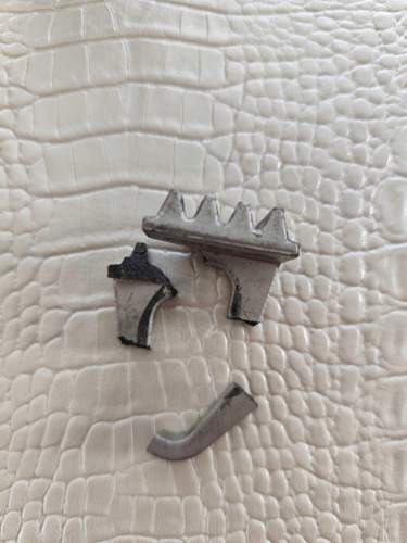

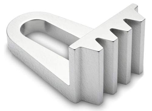

Wenn ich den Gegenhalter fertig habe, werde ich ihn Euch zeigen. Dazu habe ich dieses Zahnelement für 8€ bei Amazon gekauft. Der passende Halter kostet 52€, um es einmal zu benutzen ist es mir echt zu teuer.
Zahnelement
Also der erste Versuch ist schon Mal gescheitert. Das Zahnelement hat es einfach zerbröselt. Es ist ein Gußteil noch nicht einmal ein guter Guß.

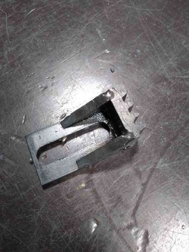

Habe mir jetzt selbst eins aus Stahl gefeilt. Muss es morgen noch zusammen schweißen, das sollte dann halten, weitere Berichte folgen,
Zahn

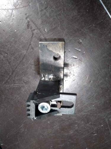

War heute sehr erfolgreich! Mit meinem selbst gebautem Gegenhalter am Zahnkranz, konnte ich jetzt die Schraube lösen. Habe dann den Stirndeckel abgenommen.
Hier der selbstgebaute Gegenhalter.
