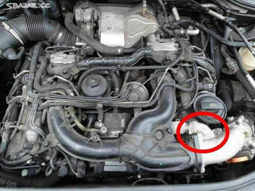

Ich würde mal die Verkabelung vom Turbo kontrollieren und den AGR-Bypass in der Nähe der Drosselklappe reinigen. Das ist eine bekannte Schwachstelle, die gerne komplett zu gekokelt ist.
ist das hier der AGR-Bypass ?
Bypass
@MooonShine schrieb am 25. Juni 2023 um 03:12:47 Uhr:
Ja.
Aber nicht nur diesen kleinen Flansch / Wurmfortsatz an der Brücke reinigen, sondern auch das Röhrchen zum (bzw. vom) AGR Kühler. Und am besten gleich die ganze Brücke und die Drosselklappe. Mache ich regelmäßig alle 1-2 Jahre.
Habe heute AGR-Saugrohr und AGR-BYPASS und die Klappe ausgebaut.
Obwohl BJ 2007 war Saugrohr sauber aber beim Bypass waren Beide Löcher verdreckt
die eine ging leicht zum Putzen aber das andere Loch war irgendwie eng habe versucht zu Reinigen
soweit es ging, die Klappe war dem alter nach sauber aber trotzdem mit Bremsreinigunsspray
alles sauber gemacht.
Alles wieder eingebaut. Beim ersten start macht es kurz ein "klack", denke es war die Klappe,
aber danach lief der Motor ohne Probleme.

Lass den Motor mal warm laufen.
20% AGR = 100% geöffnet!
D. h. mit Vakuum wird das Ventil geöffnet.
Ist das Unterdrucksystem i. O.?
Bei meinem war die Membran vom AGR-Bypass defekt.
Diese lässt sich von aussen beobachten und mit VCDS Stellglieddiagnose diagnostizieren.
Fährt diese hin und her, dann ist dein Vakuumsystem noch in Ordnung.

Bin gestern ca 10km gefahren, Durchzug ist schon spürbar besser geworden.
Habe alles eingebaut kann ich mit VCDS Stellglieddiagnose diagnostizieren und es ist hörbar wenn diese hin und her faehrt ?
Wo sehe ich ob Unterdrucksystem i. O. ist im VCDS ?
Meinst das hier etwa : https://www.youtube.com/watch?v=MMxcihU3QwU
Schadet das etwa dem Motor oder nagative Auswirkungen bei 20% AGR ?
Aber allgemein bin froh das die Fehlermeldungen weg sind.
Japp. Stellglieddiagnose eben.
Motor Starten, danach Stellglieddiagnose im VCDS Starten...
Dann geht die Diagnose Punkt für Punkt durch.
Was heißt Fehlermeldungen sind weg? Nur weil sie löschbar waren, heisst es nicht dass diese wieder kommen.
