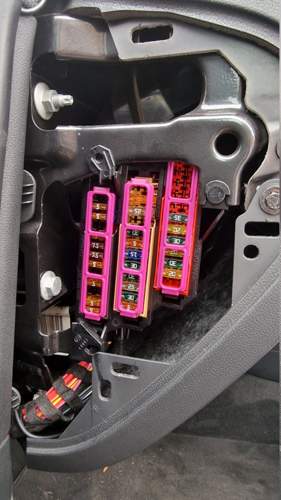

Erstmal vielen Dank für die Nachricht. Habe direkt voller Hoffnung den Bremslichtschalter verbaut, ging auch alles ohne Probleme. Dann die erste Ernüchterung nach dem einschalten der Zündung, gelber Schlüssel, rotes Kreuz "Zündschloss defekt"... Nagut dachte ich mir, erstmal den Fehlerspeicher checken und löschen.
Leider Fehlanzeige, Fehler bleibt bestehen und keine neuen Meldungen im Fehlerspeicher(auch keine weniger).
Würde ein Defekt des Komfortsteuergerät im Fehlerspeicher angezeigt werden?
Einzige Idee die ich jetzt noch hätte, einmal die Verkabelung der AHK (wo das Bremslicht abgegriffen wird) rück bauen und schauen ob es dann funktioniert.
Kann mir jemand sagen auf welchem Anschluss das Bremslicht sitzt am Steuergerät? Hab ich so jetzt nicht im Kopf.
LG
Ist der Fehler vom Bremslichtschalter weg?
Nein, der Fehler besteht immer noch/wieder
Welches Modeljahr?
2014 also FL
Prüf mal auf der linken Seite am braunen Sicherungsträger die Sicherung Nr. 2 5A.
Leider auch Fehlanzeige, hat den Fehler nicht aufgehoben.
Mach mal ein Foto vom linken Sicherungskasten so daß ich alle Sicherungen und Steckplätze genau sehen kann.
Reicht das so?
Ja alles i.O.
Ich habe schon öfters hier erlebt das Sicherungen geprüft wurden und dann falsch zurück gesteckt wurden.
Die Sicherung 2 ist die einzigste die schon mal erneuert wurde.
Was ist denn mit den Fehler im AHK Steuergerät Klemme 15 Signal unplausibel.
Das Kabel vom Bremslichtschalter Pin 3 zum Motorsteuergerät geht auch zum AHK Steuergerät.
Die Sicherung Klemme 15 für das AHK Steuergerät ist auf der gleichen Seite im schwarzen Sicherungsträger die Sicherung Nr.8.
