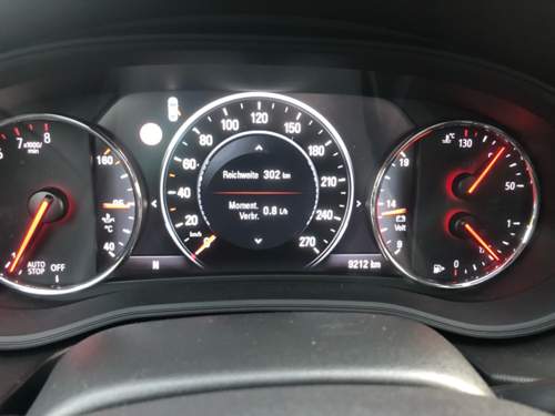

Hallo ich habe das gleiche Problem ACC Wartung, Kamera wurde schon gewechselt lief dann auch 1 Woche Super. Plötzlich war der Fehler wieder da und die Batterie war defekt, neue Batterie rein Fehler wieder weg nach 3 Wochen Fehler wieder da. Dann hab ich mal die Batterie abgeklemmt für ca 2 Stunden und die Batterie voll geladen , Fehler wieder weg alles gut, nach ca 4 Wochen Fehler wieder da . Was kann das sein kann doch nicht jedesmal die Batterie abklemmen. Bitte um Hilfe
Also bei mir ist es recht sicher ein Wackelkontakt an dem Stecker im Innenraum oben an der Kamera. Merkwürdig, dass es bei dir diesen Zusammenhang mit der Batterie gibt. Hört sich für mich nach einem krichstrom irgendwo in der dortigen Verkabelung an.
Ist die Batterie definitiv immer leer? Oder ein Problem mit dem Radar Sensor ( Stecker)
Nein Batterie ist nicht leer , aber wenn ich die Batterie abklemme für ne Stunde lösche ich den Fehler glaub ich , gestern bin ich am Stück 100 Kilometer gefahren und auf der Rückfahrt hat er wieder gemerkt, also Lichtmaschine müsste doch auf der Hinfahrt geladen haben so das die Batterie wieder voll ist , komischerweise war die Volt Anzeige im Tacho die ganze Zeit bei 12 v
Bei 12V schon Komisch nicht mehr. Läd die Lichtmaschiene nicht? Dann sollte ein anderer Fehler kommen
Die ganze Fahrt steht die Volt Anzeige so , außer wenn ich bremse dan geht sie auf 14 V
