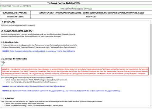

Der sachdienliche Hinweis wurde gegeben. Was die Meldung bedeutet, steht bereits einige Postings weiter oben in dem von Emma65 angehängten Foto.
