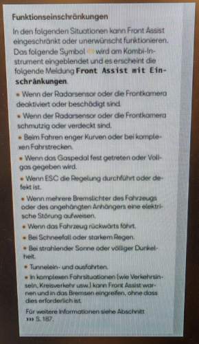

Hier stehen die Bedingungen für den Frontassistenten.
Bild #211556391
Fast alle gezeigten Bedingungen sind Umwelt Einflüsse, die wir hier wohl ausschließen können (sofern der Sensor vorn sauber ist etc.)
