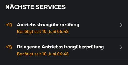

So nach etlichen weiteren Fahrten ist das Problem nicht mehr aufgetreten. Jedoch steht der Fehler immer noch Felsenfest in der App, laut BMW sollten die Fehler nach 2-3 Fahrten verschwunden sein. Hat man die Möglichkeit die selbst irgendwie zu löschen? Ist nämlich voll nervig ständig 2 Fehler im Homebildschirm zu sehen.
Löschen wirst du es nicht können, aber hast du schon versucht, dich auszuloggen und wieder einloggen oder die App neu zu installieren?

@BMW-CAE schrieb am 23. Juni 2025 um 13:46:56 Uhr:
Abgemeldet in der App: Fehler immer noch da
App gelöscht: Fehler immer noch da
Gestern mal bei meiner BMW Vertragswerkstatt gewesen, um auszuschließen das der Fehler nur in der App hängt. Auto keinerlei Probleme, man geht davon aus, das BMW kurz vorher ein „Update“ aufgespielt hat und dadurch sich ein Steuergerät aufgehängt hatte.
Habe mal mit dem Support BMW ConnectetDrive Kontakt aufgenommen, mal schauen ob die den Fehler beheben können.

@rob_siena schrieb am 1. Juli 2025 um 08:41:18 Uhr:
Hallo all,
bei mir das gleiche. 30e - kein Fehler im Auto laut BMW Vertragswerkstätte feststellbar. Fehlermeldungen in der App jedoch nach wie vor vorhanden. Hat schon jemand dieses Problem lösen können?
Liebe Grüße R
Hatte mit BMW connectetDrive Kontakt, vorgestern war der Fehler dann endlich weg. Ob es jetzt daran gelegen hat, oder die App endlich das Nachsehen hatte kann ich nicht sagen.
Die Fehlermeldung wurde nun auch bei mir über die Connect Hotline entfernt. Strange
