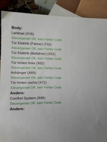

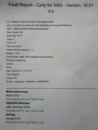

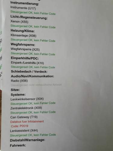

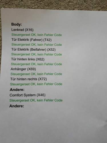

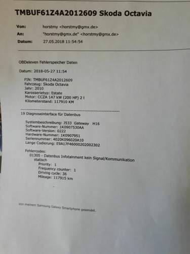

Hallo, kann mir jemand weiterhelfen? Habe heute meinen Oktavia RS Bj.2009 ausgelesen. Es kam die Fehlermeldung CanGateway T19 P0519.
Ich kann den Fehler nicht löschen!
Welcher Fehler ist das oder vielmehr was ist kaputt?
Danke schon mal.

Hast du ein nachrüst Radio drin?
Ja, ein XZENT-X402 ist eingebaut worden von mir.
Ja, hat er auf Seite 1 erwähnt.
Aber nicht was für eins...

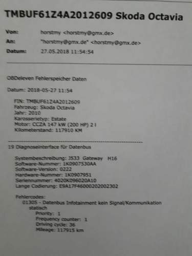

@murcka schrieb am 29. Mai 2018 um 07:38:49 Uhr:
Habe ich ganz oben schon mal geschrieben, im CanGateway T19 Fehler P0519 Leerlaufluftregelung.
Im CAN-Gateway werden aber keine Motorfehler abgelegt, da hat evtl. das Programm einen Fehler.
CAN-Gateway regelt nur die Kommunikation unter den Steuergeräten.
Wo kommt denn dann das Ruckeln, die schlechte Verbrennung und der Leistungsverlust her? Sonst ist doch kein Fehler abgelegt.
Der Fehlercode P0519 habe ich gelesen bedeutet, Funktionfehler/Stromkreis! Hängt das evtl. mit dem CanGateway zusammen?
@murcka schrieb am 29. Mai 2018 um 19:23:13 Uhr:
Ja, wenn er im Gateway STG abgelegt ist, dann gehört er zu dem STG.
Wo das ruckeln her kommt musst Du mal schauen.
Möglich das der Motor ruckelt, solange dabei alle Werte für den Motorlauf eingehalten werden und die Aktoren in ihren Parametern laufen gibt es auch keinen Fehlereintag.

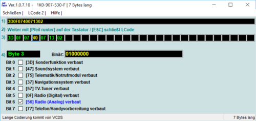

Zu Deinem Radiofehler:
Ich hab bei unserem geschaut, es sollte Byte 6 Bit 3 sein, siehe Bild.
Setz den mal auf 0 (=kein Radio).
Sollte für Nachrüstradios ohne CAN-Kommunikation gelten.
Noch ein Tip:
Bis Generation Golf 4 wurden die Radios über K-Leitung abgefragt, da musste man dann fahrzeugseitig die graue Leitung im schwarzen ISO-Stecker auspinnen und isolieren.
Denn es gab Kurzschlüsse oder Fehlereinträge wenn das Nachrüstradio auf dem Pin z.B. die Antennenverstärkung oder so ausführt...
Also beim Nachrüstradio mal genau auf die Belegung achten.
Gateway-codierung-radio

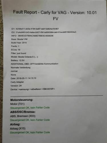

...und weißt du schon mehr??
Ich hab jetzt schon einen Sensor getauscht den mir Carly angezeigt hat.
Der Sensor fehler lies sich auch löschen, aber der P0519 ist auch bei mir geblieben.
Ob der Leistungsverlust damit beseitigt wurde konnte ich noch nicht feststellen.
Ich habe aber auch ein anderes Radio (Pumkin Android) verbaut, vielleicht hängt der P0519 wirklich damit zusammen.
LG Tom
