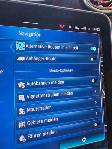

Teilweise habe ich auch absurde Abbiegehinweise, die aber meist per Plausibilität direkt erkennbar sind - generell bin ich recht zufrieden mit der Mercedes Navigation. Allerdings hatte ich es schon öfter, dass bei mir in den Routen-Settings „Anhänger-Route“ aktiviert war, ohne dass ich das bewusst angeschaltet oder die Anhängerkupplung ausgefahren hätte.

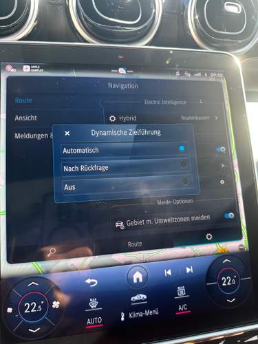

Heute hatte ich es schon wieder. Navi will mich 70km Umweg über Landstraße schicken, ich bleibe auf der BAB (A2) und da ist nichts. Da muss es doch eine Lösung für geben. Habe ich irgendwas falsch eingestellt?

Wie sind denn Deine Settings?

Habe das gleiche Problem, oft sehr ärgerlich. Ich habe die dynamische Routenführung ausgeschaltet, dennoch sollte er diese Routen doch nicht wählen?
Die dynamische Routenführung hat darauf keinen Einfluss, das habe ich schon getestet. Generell ist das Navi im neuen MBUX eh sehr beschnitten, Optionen für schnellste, kürzeste Route usw. gibt es gar nicht mehr.

Dynamische Route

Ok, nach qphalanx gibt es wohl im neuen Infotainment nicht mehr viel einzustellen. Kann man für die Dynamische Zielführung noch die Nachfrage aktivieren?
