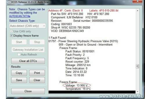

Hoffe Ihr könnt mir helfen,was bedeuten diese Fehler?
Vielen Dank im vorraus!
33 Antworten
oh mann.....đ
power steering hydraulic pressure valve heiĂt laut Ăbersetzer Servolenkung Hydraulikdruckventil
Das hat ja wohl hat nichts mit der Ruhespannung der Batterie zu tun....
Original geschrieben von Atomickeins
oh mann.....đpower steering hydraulic pressure valve heiĂt laut Ăbersetzer Servolenkung Hydraulikdruckventil
Das hat es auch nicht, das Kabel des Hydraulikventils,hat ein Marder durchgebissen ...aber weiter unten stehen doch die 13,9 Volt die gemessen wurden
die 13,9 Volt zeigen in Deinem Fall die Spannung an dem Hydraulikventil zum Fehlerzeitpunkt. Wenn Du wissen willst was mit der Batterie los ist musst Du die aktuellen Batteriewerte auslesen und nicht irgenteinen Fehler zu Grunde legen wo auch die Spannung mit aufgezeichnet wurde....
Nochmal zu der Spannung von 11,8 bzw. 11,9V.. Ich habe schon des Ăfteren den BEM ausgelesen. Meist lag die Spannung tatsĂ€chlich bei 11,9V. Es ist mir durchaus klar, dass die Spannung bei ĂŒber 12V an den Klemmen liegen sollte (wenn man sie per Multimeter misst).

...so soll es ja auch sein...der 4f,schaltet bei einer schlechten Batterie nach und nach alle Verbraucher ab,um die StartfÀhigkeit zu sichern....

[qSo Leute eine neue Batterie ist eingebaut , das AGR wurde gereinigt und per VCDS wieder ausgelesen, keine Fehler mehr gefunden , die alte Batterie war eine Nachbau Batterie die da einfach nicht hineingehört, jetzt habe ich eine Bosch Batterie eingebaut und er startet tatsĂ€chlich etwas anders, auch durch die reinigung habe ich einen Haufen mist rausgefischt also ein 8cm grosser Berg von Russ, anbei will ich euch fĂŒr die zahlreichen Tipps danken!
