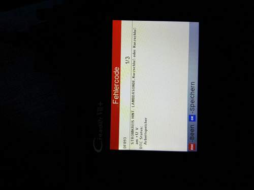

Ich habe seit längerer Zeit Probleme das mein Scenic komische Leistungseinbrüche bei der Beschleunigung hatte sowie ab und zu im Leerlauf etwas schwankt.
Ich habe die Fehler ausgelesen. Einer war fehlzündung auf Zylinder 3 neue zündspule und Fehler gelöscht. Bis jetzt alles gut.
Aber ich habe weiter Fehler die ich nicht löschen kann bzw wo ich auch nicht weiß wie ich diese am einfachsten prüfe und behebe. Ich habe anbei 3 Bilder mit den Fehlern. Danke für eure Hilfe.
Zur Info Auto hat ca 173000km runter neuen Zahnriemen und ne neue Kupplung.

Blöde Frage, könnten die fehlzündungen auch an einer defekten ZKD liegen, irgendwo kommt Öl aus dem Motor. Die Werkstatt hat das nicht 100% geprüft beim Kupplungwechsel aber die meinten evtl öldrucksensor oder halt ZKD, ich hatte mal etwas rum geguckt und auch was von kurbelwellengehäuse (entlüftung) gefunden, auch möglich?

P.s. es wir im Fehlerspeicher ja was von fehlzündungen angezeigt aber kein Zylinder genannt. Was soll ich da machen? Erstmal nur löschen und gucken?
Dreh mal die Zündkerzen raus und setz Fotos der Kerzen hier rein. Steht Öl in den Kerzen-Öffnungen? Oder sind Zündspulen/Kerzen trocken ?
Vielleicht einfach nur verschlissene oder eine defekte Kerze. Oder man kann am Kerzenbild zumindest erkennen, wie die Verbrennung auf dem jew. Zylinder ist.

Zündkerzen nochmal raus schrauben und penibel den Abstand kontrollieren . Beim einsetzen nicht rein fallen lassen , sonst ist der Abstand gleich wieder für die Katz !
Unrunder Leerlauf kann durch ausgehärtete Dichtungen der Ansaugbrücke kommen . Dort zieht der Motor irgendwann Falschluft .
Ölverlust am Motor durch eine defekte ZKD kannst die beim K4M getrost vergessen .
