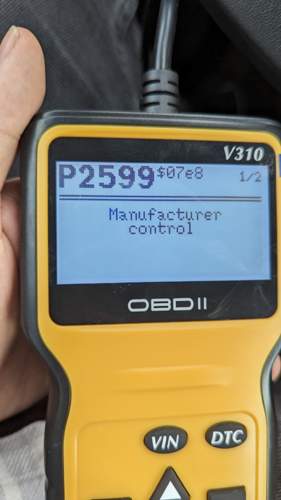

Hallo zusammen, war bis jetzt immer nur stiller Leser. Nun zu meinem Problem. Hab das Auto erst seit Ende Juli (1,6cdti 100kw Euro 6)
Wagen hat ca 158000km gelaufen. Seit 7000km fahr ich den.
Bei mir geht regelmäßig alle ( 600-1000km) die MKL an. Es ist jedes mal der Fehlercode p2599. Einmal hatte ich für ca. 3000km Ruhe. Der Fehler tritt auch jedes mal beim gleichen Szenario auf. Ca. nach 10min nach Kaltstart bzw. kurz bevor die Temperatur auf 90° ist. Die MKL geht IMMER zwischen 70 und <90°. Wenn der Wagen warm ist und die MKL bis dahin nicht aufleuchtet, wird die danach auch nicht mehr aufleuchten.
Wenn die MKL angeht, hat der Wagen auch Leistungsverlust, mehr als 70km/h gehen nicht (denke mal das der in den Notlauf geht). Wenn ich den Fehler lösche, ist die MKL aus und der Wagen hat wieder volle Leistung. Lasse ich die MKL an und stell den Motor für paar Minuten ab (lösche den Fehlercode nicht) und anschließend wieder starte, ist die Leistung trotz MKL da.
Turbo wurde schon generalüberholt oder ausgetauscht. Hab direkt nach Erhalt einen kompletten großen Service gemacht. Fahre den Wagen auch vernünftig warm und kalt.
Hab den Fehler schon gegoogelt und es steht "
Turbolader Ladedruckregelung Positionssensor (Bank 1) erkannt wurde." Leider hilft mir das nicht weiter. Ich finde kein Bauteil dazu und sonst keine nützlichen Informationen. Habe es leider auch aus Zeit gründen nicht zu einer Opelwerkstatt.
Welches Teil muss ich da bestellen bzw. was muss ich machen damit der Fehler nicht mehr wieder kommt ?

Ladedrucksensor reinigen! Sitzt hinten bei der Einspritzleiste recht gut zugänglich. Such mal danach.

Da frage ich mich doch glatt ob das nicht in zusammenhang mit einer gestarteten DPF-Regneration ist und der Turbo mit der Hitze nicht klar kommt.
Hier steht die Originalerklärung für P2599: https://www.astraownersnetwork.co.uk/.../
D.h. die gemeldete Lamellenstellung passt nicht zur angeforderten. Dreck im Turbo, Lamellen klemmen. Ganz kaputt ist er nicht wenn er zwischendrin mal geht, also vermutlich nur verdreckt bis zum klemmen. Daher auch die Temperatursensitivität.
Mal reingucken?
Ist wohl bisschen Schrauberei dabei: https://www.youtube.com/watch?app=desktop&v=rM84gBiqk94

Darauf hab ich auch geachtet. Die MKL ist noch nie während der DPF Regeneration angegangen sondern nur im besagten Szenario. Der Wagen geht ca. alle 200-300km in die Regeneration.
