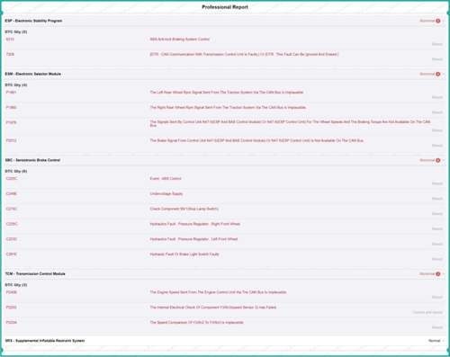

Habe dann mit meinem OBDII Diagnosegerät meinem auto ausgelesen und dass ergab fehlercode: P0715 Turbinenwellen-Drehzahlsensor-Fehlfunktion Stromkreis.
Nach forschung in diesem Forum und dank der Anleitung von "SchWed", habe ich die Platine von Febi besorgt und samt mit neuer Magnetventilen getauscht (nur die 2 Regelmagnetventilen zum Modulierdruck und Schaltdruck nicht, weil die leider momentan nicht vorhande waren).
Neues Öl und gesammt Filter drin, im jede Stellung einige Sekunden bei laufendem Motor stehen lassen.
Fehlercode geloscht mit der OBDII Diagnosegerät.
Aber, leider bleibt der Getriebenoch immer im notlauf (2tem gang) hangen.

Ich kann mir vorstellen, dass dein OBD-Tool Müll ist. Manchmal bleibt das Getriebe im Notlauf, wenn der Fehler nicht ordentlich gelöscht ist.
Sicher, dass du eine intakte Platine eingebaut hast?
Wurden beim Platinentausch auch die beiden Magnete gereinigt? Wenn da Späne draufkleben, hilft alles nix.
Werden im KI statt Laufleistung nur Striche angezeigt? Dann Richtung WHM forschen.
Die Ventile kann man mit Diagnose ansteuern, da muss man nicht gleich tauschen.
Wurde der Getriebestecker auf Öleintritt kontrolliert?
