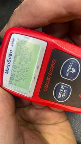

Fehlercode P0684
Audi Q5 FY
bin gerade in Kroatien und bei meinem Audi ist die motorkontroll Lampe angegangen.
Hab es bei einem ansässigen Mechaniker mal auslesen lassen, er traut sich aber nicht weiter ran und meinte ich soll zu Audi. Hab aber leider erst einen Termin nächste Woche bekommen könne.
Was hat der Fehlercode zu bedeuten?
Audi q5 2018 (FY)
2.0 tdi Automatik 190 ps
87.000 tkm
Letzter Service bei 80.000tkm im März 24
Vielen Dank

Eben ausgelesen.
Haben es eben noch mal gelöscht.
Werde jetzt mal die Starts zählen.
Gurtstraffe hab ich jetzt mal ausgemacht
Beim effizienzassistent den intelegenten Freilauf auch mal ausgestellt.

Eben nochmal an ein anderes Auslese Gerät angehängt.
Kein Fehler hinterlegt.
Batterie während des startens 10.8
Während Motor lauf 12.5 kurzzeitig auf 14.4
Gurtstsraffer und Spiegel einklappen ausgestellt.
Irgendwo hab ich von fehlerhafter Masse was gelesen, wo oder was sollte das sein? Sollten die aber beim Batterie Wechsel schon gecheckt haben?!

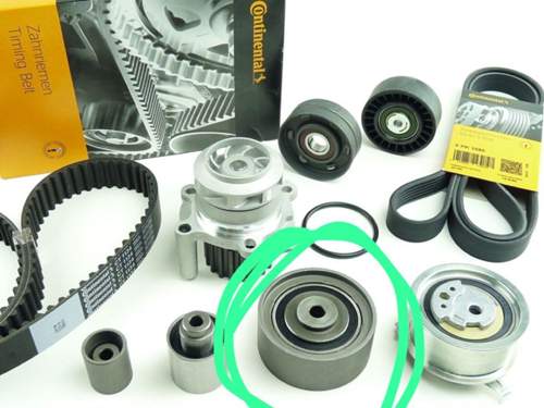

Heute fast nicht angesprungen
Gleich zum Kfz Elektriker.
Alles gemessen. Im starten, bei Gas, im Stillstand.
Spannrolle für dich Lichtmaschine dreht durch.
So soll das jetzige Ergebnis sein.
Ideen? Anregungen? Was gleich mit wechseln, wenn schon ausgebaut?
"Spannrolle für die Lichtmaschine dreht durch" meint wohl eher, dass die Rolle blockiert? Oder spannt nicht mehr richtig? Weil drehen soll sie sich ja.
Dann dürfte auch der Keilrippenriemen gelitten haben. Den also mit wechseln, sonst nichts.

Also es soll die Rolle an der Lichtmaschine sein die irgendwie einkuppelt und auskuppelt zum Laden. Das aber nicht immer damit die Batterie lädt. Den Riemen wollte er auch wechseln. Er hat an der Lichtmaschine getestet, und an den Polen im motorraum.
Nachtrag: Keilriemen hat gequietscht

Generator Freilauf
So müsste es heissen

Defekte des Freilauf der Lima können sein:
1- Freilauf ist fest - Lichtmaschine läuft normal, ist aber den Drehzahlschwankungen des Motors ausgesetzt
2- Freilauf deht leer - Lichtmaschine wird nicht mitgenommen, dreht also unter Last nicht bzw nicht ausreichend
Der zweite Fehler ist aber sehr selten und unwahrscheinlich.
Einfaches Prüfen des Freilauf:
Riemen runter ziehen und Lima ruckweise mit der Hand drehen. Eine Richtung sperrt, andere Richtung nimmt die Lima mit.
Elektrische Fehler der Lima sind dagegen häufiger -> Bosch-Dienst -> Lima mit Oszillator mitschreiben.
Da sind dann die Spannungen beim Starten, Vorglühen, hohen Belastungen sowie Leerlauf zu sehen.
