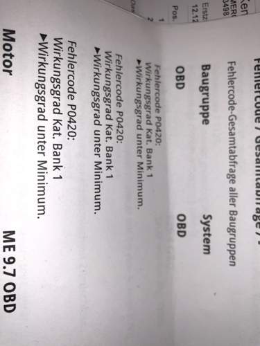

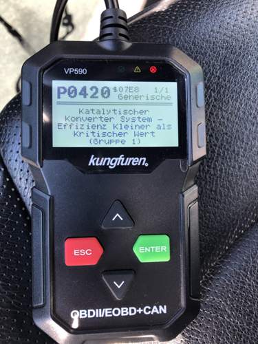

Ich kann gerne morgen früh den Code nochmal auslesen und ein Bild reinschicken dort steht „Bank 1 Sonde 1 Katwert zu mager“.
Deshalb bin ich so verwirrt gerade. Grüße
Schicke bitte ein Bild
P0420 ist laut obd2 standard garantiert nur die zweite sonde
Die erste hat ganz andere Codes
Und wie gesagt, es besteht gar kein Zusammenhang
