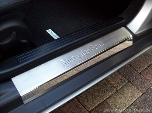

Wenn die Matte kaputt ist steht das auch genau so im Fehlerspeicher.! ziehe mal die Schwellerverkleidung bei der tür ab. Da wo Mercedes-Benz drauf steht also das teil an der Innenraumseite. Dadrunter ist ein Kabelkanal wo ein gelber Stecker drin ist. Dieser Oxidiert gerne. Viele löten den zusammen.
Diese Anleitung stammt nicht von mir. Keine Garantie. Kelmme vorher deine Batterie AB!!!!!!!!! Ganz WICHTIG! Viele hatten ein Erfolg mit der Methode zumal ich den gleichen Fehler hatte und du nun auch! Viel spaß beim Löten das beommst du auch selber hin. Lötverbinder braucht man nicht unbedingt. Keine Garantie! Mache erstmal nur die Seite die bei dir betroffen ist. Brauchst nicht alle machen!

Die schwarze Leiste im Innenraum musst du hochziehen. Bischen fummelig. Nicht die äßere Leiste sondern die schwarze hinter dem Mercedes Schritzug die so geriffelt oben drauf ist. 🙂 Viel Erfolg.
Genau
DORT
lag damals auch mein Fehler.
Hatte im Vorfeld Seitenairbag ausgetauscht und Stecker unterm Sitz verlöten lassen, jedoch ohne Erfolg.
Greetz
Ja das war auch mein Fehler heute die Stecker abgezwickt direkt verlötet danach Fehler gelöscht und sehr erleichtert gewesen das es geklappt hat.
