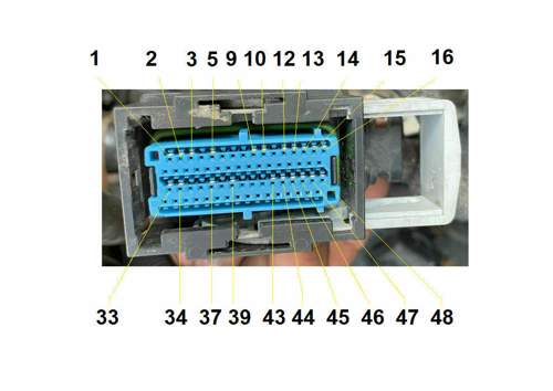

MSG-Stecker X 56 abziehen
Zündung einschalten
Alle 8 PINs gegen Minuspol - Batterie messen.
PIN
1
2
17
18
33
34
49
50
Pinbelegung X 56
PINs MSG-Stecker X 56
PINs MSG-STECKER X 56
Danach MSG-Stecker wieder anschliessen.
Stecker Zündspule abziehen.
Zündung einschalten.
Alle Pins gegen PIN E /Kabelfarbe BRAUN messen.

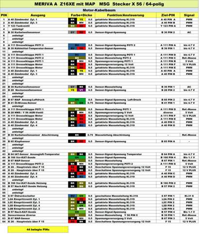

Der hat bloss noch nie nen Opel-Schaltplan gelesen.
Bei den MULTEC-Einspritzungen Z14XE und Z16XE werden die PINS nicht durchnummeriert,sondern alphabetisch zugeordnet.
A = BK/YE
B = BK/WH
C = BK/RD
D = BK/BU
E = Braun
F = schwarz
Richtige Zuordnung im Anhang.
Das ohmische Durchmessen vom Modul ist natürlich Kindergeburtstag und nicht besonders aussagekräftig.
In Deinem Fall kannste Dir das sparen,da das Modul eh neu ist.
Richtig messen vom Primär-Kreis des Zuendmoduls geht nur mit Anzapfen der Kabel und mit KFZ-Multimeter,der Spitzenspannung im Betrieb ( Startdrehzahl oder Motorlauf ) messen kann.
Geht auch mit 08/15-Multimeter,aber nur in Verbindung mit Spitzenspannungsadapter.
Kann man selber basteln bei Bedarf,aber KFZ-Multimeter kaufen ist einfacher.
Pinbelegung Z16XE Zuendmodul
Hallo miteinander
Habe nun die PIN gemessen, Ergebnis auf allen nun wenige mV an Spannung also keine Besonderheiten.
Stecker Zündspule ebenfalls unauffällig .
Gruß Oliver

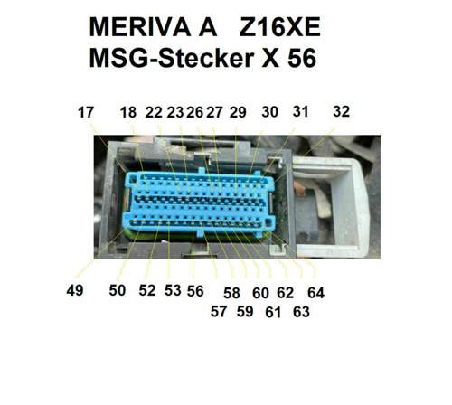

@BlackyST170 schrieb am 6. Februar 2022 um 14:01:03 Uhr:
Zündung einschalten
PIN
1
2
17
18
33
34
49
50
Der Witz war gut !
Nur wenige mV !!!
Da muss natürlich min.12 Volt anliegen !
Vorrausgesetzt,dass Zuendmodul-Stecker aufgesteckt ist und Zündung angeschalten ist
Haste auch den richtigen Stecker abgezogen ?
Den mit " M " gekennzeichneten Stecker am MSG-Gehaeuse..
Dann mess erstmal am Zuendmodul-Stecker die Spannung.
Und mach neue Sicherung rein in die F 26 - 15 Ampere
Am besten gleich ne 20 Ampere.
Dann am anderen MSG-Stecker X 55 den PIN 52 messen bei Zündung an.
Da müssen auch 12 Volt draufsein.
Mit nem Bauhaus-Multimeter für 3,99 € brauchste da garnicht erst antreten bei so ner Messaktion.
Da brauchste schon gescheites Elektro-Equipment.
Z.B. dünne Messspitzen,um in die Pins vom MSG-STECKER zu kommen.
Oder mit Büroklammer oder Hilfsdraht verlängern.
Im übrigen war das nur ein Bruchteil von dem,was Du messen solltest.
Woran hängt es ?
Mach am besten Bilder,wie Du gemessen hast.

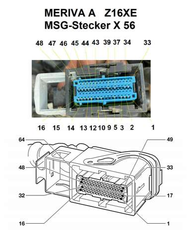

Und überprüf nochmal die genaue Pinnummerierung .
Evtl.hast Du Dich vertan beim Abzählen.
Man sieht auch genau,wo ein Kontakt belegt oder frei ist.
Mach noch scharfes Bild vom anderen MSG-STECKER X 55.
So wie das gepostete vom X 56
Motorsteuerung Z16XE
MSG Z16XE und Z16SE
MSG-Stecker X 56
+2
