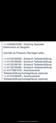

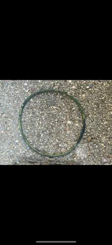

Es war doch nicht das Massekabel .
Er hat falsch Luft gezogen .
Habe komplette kurbelgehäuseentlüftung Schläuche gewechselt .
Und zusätzlich noch die grüne Runde Dichtung hinter der drosselklappe . Danach war der Fehler weg .
Okay ich hab mir fest gedacht das es falschluft ist. Gründe Dichtung? Ist die schwer zugänglich?
Ich würde erstmal die Schläuche anschauen .
Die werden meist hart oder rissig und ziehen dann falsch Luft . Bei mir waren die Verbindungsstücke hart wie Stein .
Die grüne Dichtung dafür muss die drosselklappe runter . Musst mit Spiegel oder handy Kamera arbeiten . Weil sonst nichts siehst . Mach erst die Schläuche und schau dann ob’s weg ist .
