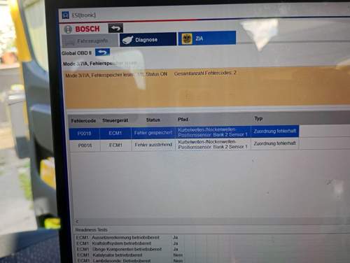

Hallo, mein 451 Turbo startet nichtmehr, bzw. geht nach wenigen Sekunden aus.
Gas nimmt er dabei auch keines an.
Ein Pannenfahrer vom ÖAMTC meinte, weil er kein Gas annimmt könnte es auch an der Benzinpumpe liegen.
Ich schätze mal es bringt nichts so einen Sensor zu reinigen?
Wie geht man da jetzt am besten vor?
Tauscht man da beide Sensoren und hofft das Problem damit gelöst zu haben?
Der Kurbelwellensensor befindet sich ja unten in der Nähe vom Ölfilter?
Wo sitzt der Nockenwellensensor, bzw. kommt man da halbwegs leicht ran?

Wenn ich den Fehler bei Google eingebe kommt Fehlstellung Kurbelwelle zu Nockenwelle. Also Sensoren (Kurbelwellensensor, Nockenwellensensor) prüfen und wenn sie gut sind Steuerzeiten prüfen.

Kannst du denn nichts auslesen?
Wenn du eine Motordrehzahl findest die plausibel ist, ist der Kurbelwellensensor schön.
Wenn du eine Nockenwellendrehzahl findest die plausibel ist, ist der Nockenwellensensor schön.
Nockenwelle läuft mit halber Kurbelwellendrehzahl.... immer diese Materialschlacht...
Der Motor lässt sich nicht starten, geht gleich wieder aus.
Im Steuergerät wird nur P0018 hinterlegt.
Den Kurbelwellensensor tausche ich, weil das schnell geht und der nicht viel kostet.
Wenn der Motor danach wieder läuft, würde ich den Nockenwellensensor zu meinen Ersatzteilen legen.

Der KW-Sensor meldet auch die Drehzahl beim anlassen. Wenn dann die Nockenwelle erkannt wurde wird erst gestartet. Vorher geht da nichts.
Signale sollten also da sein und kann man prüfen.
OK, der ÖAMTC konnte das wohl nicht, der hat nur das selbe ausgelesen wie mein billiges Auslesegerät.
Der Fahrer meinte nur, weil er kein Gas annimmt könnte es auch die Kraftstoffpumpe sein.
Aber da würde das Steuergerät doch sicher auch einen Fehlercode ausgeben?

Kurbelwellensensor hat nichts gebracht.
Wagen steht jetzt in einer Werkstatt und die prüfen morgen ob es vielleicht sogar an der Benzinpumpe liegen könnte.

Wagen gerade abgeholt, es war anscheinend schon die KWS.
Die Werkstatt konnte mehr auslesen als mein Billiggerät und das Bosch-System vom ÖAMTC.
Er war extremst angefettet und deswegen konnte man ihn nicht starten.
Anscheinend hat das Steuergerät dann die Einspritzung abgestellt oder so ähnlich.
Jedenfalls läuft er jetzt wieder normal und den NWS hab ich jetzt halt daheim liegen.

Jetzt hab ich die MKL wieder an, laut Auslesegerät ist der Nockenwellensensor zu langsam.
Wird wohl am Montag mit der Werkstatt besprochen werden, das Teil hab ich ja schon im Auto liegen.
