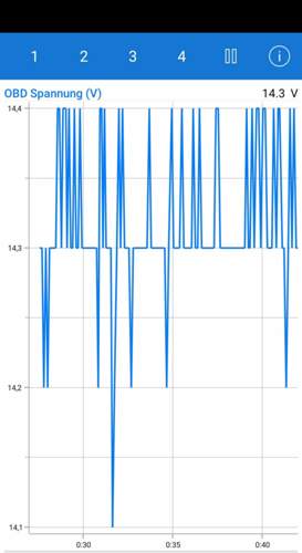

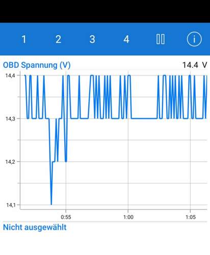

Versuche doch einmal ein Diagramm zu machen,
Mit einer Graphischen Anzeige der Werte.
Es kann ja sein,daß der Wert im Vida Eingefroren ist und erst wieder bei Plausiblen Signalen
sich ändert.
Ich habe gerade bei mir mal geschaut,
Aber kein Vida,sondern ein "Blitz"
wegen Bank 1 Sensor 1 und Bank 1 Sensor 2 und
Die Emmissionsprüfung mit APP+HANDY.
