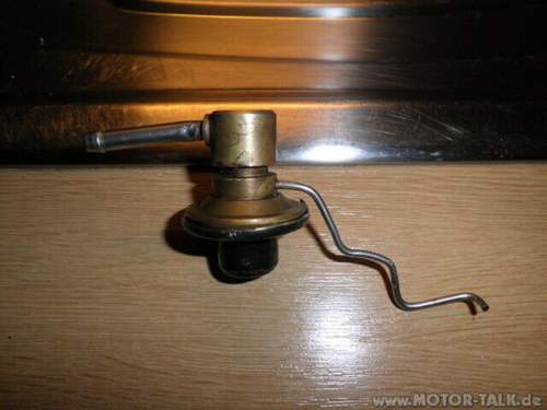

Hej Greg,
die Antwort auf Deine Frage ist recht einfach!
Nachdem also 2011 weder die dänische Volvowerkstatt noch der ortsansässige Boschdienst etwas richten konnten bin ich den restlichen Winter 2011 nicht mit einem Eisbär, sondern mit einem "Eiselch" unterwegs gewesen.
Habe mir dann im Herbst 2011 nocheinmal das Wunderwerk SH vorgeknöpft.
Dabei stellte sich in Eigenanalyse herraus, das der Druckminderer, also dieses kleine gebogene Röhrchen mit der Düse an der Spitze, nicht in Ordung war - obwohl fabrikneu! Siehe auch Bildanhang!
Beim Zünden der SH kamen ein paar Tröpfchen Diesel, danach versiegte die Kraftstoffzufuhr.
ERGO - SH AUS - FEHLERMELDUNG! 3x der Spass, SH blockiert, Besuch beim Freundlichen.
Habe dann selber getestet mit Bremsenreiniger aus der Dose.
Es war also irgendein Fremdkörper in das Zufuhrröhrchen gelangt, welches sich nach Lust und Laune mal früher - mal später vor die Düsenspitze gesetzt hatte.
Nach etwas geprokel mit einem 0,5mm Bohrer und Durchblasen entgegen der Flussrichtung habe ich alles wieder frei bekommen.
Konnte ich prüfen indem ich, wie erwähnt, Bremsenreiniger durch die Leitung gejagt hatte.
Nach dem Zusammenbau und abermaligem Löschen der Fehlercodes gegen einen festgesetzten Obulus beim deutschen Volvomann funktioniert die Geschichte nun wieder.
Und das nunmehr in der zweiten Heizperiode, unglaublich aber wahr:)
Es gab danach nur ein Problemchen mit dem Kühlwasser, was in direktem Zusammenhang mit der SH steht.
Findet man auch hier im Forum! Glaube unter Külwasserverlust in der SUFU
Da beklagen Elchfreunde, das sich seltsamerweise das Kühlwasser "vermehrt" und aus dem Ausgleichsbehälter gedrückt wird.
Bei Interesse an dem Thema bitte melden, da ich Euch nicht unnötig zutexten möchte ;)
venlig hilsen aus DK,
V7001, der hofft, das seine SH am Montag wieder pünktlich anspringt
Druckminderer-ardic
