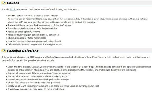

Der LMM steht in der Wahrscheinlichkeitsliste an erster Stelle, die Lambdasonde auf Stelle 5. (siehe angehängtes Bild, das von hier stammt: http://www.obd-codes.com/p0171)
Auch interessant:
Mit ein bisschen Glück kannst du das sogar selbst beheben, wenn es mit einer „artgerechten“ Reinigung des Sensors getan sein sollte – und natürlich auch mit der Behebung der entsprechenden Ursache, aber das steht unter der Überschrift „possible solutions“.

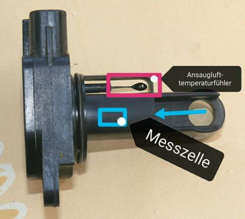

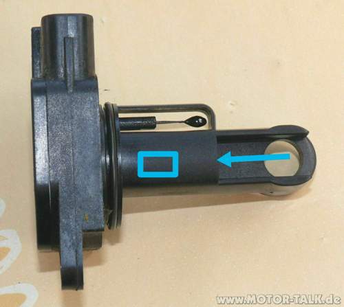

So, habe jetzt einmal den LMM ausgebaut, Bilder liegen bei:
Eine Seite ist (für mich gesehen) sauber
die andere Seite ist (für mich gesehen) leicht verschmutzt.
Kann man auch noch etwas anderes als Bremsenreiniger für die Reinigung nehmen?
Habe noch Druckluftspray, nehme ich für die Computerreinigung.

Der Heißfilm-Luftmassenmesser funktioniert vereinfacht gesagt so:
Die Messzelle wird auf eine bestimmte Temperatur erhitzt und diese Temperatur konstant gehalten, durch den Luftstrom bei laufendem Motor wird die Messzelle abgekühlt und anhand dieser Abkühlung die vorbeiströmende Luftmasse berechnet.
Ist die Messzelle verschmutzt wirkt dieser Schmutz isolierend und verfälscht das Messergebnis.
Habe mal versucht im Bild einzuzeichnen wo die Messzelle sitzt. Beim Pfeil geht die Luft rein und beim Kästchen ist die Messzelle
