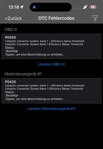

ich habe heute bei meinem Toyota Auris Hybrid (Modell ZWE186, Baujahr ca. 2013–2018) den Motor ausgelesen und bekomme den Fehlercode P0420:
„Catalytic converter system, bank 1 efficiency below threshold“
= Wirkungsgrad vom Kat ist zu niedrig.
Status ist bestätigt, also aktiv.
Da es sich um einen Hybrid handelt, könnte es entweder am Katalysator selbst liegen oder an einer der Lambdasonden (vor oder nach dem Kat). Möglich wären aber auch Undichtigkeiten oder ein Messfehler.
Meine Fragen an euch:
  • Hatte das schon jemand beim Hybrid-Modell?
  • War’s bei euch der Kat oder eine Sonde?
  • Hat jemand eine Werkstatt-Empfehlung, die sowas günstig und kompetent prüft?
  • Ist es schlimm, wenn man damit noch eine Weile fährt?
Bin für jeden Hinweis dankbar, bevor ich was Teures tausche

Entweder verschmutzte oder defekte Lambdasonde.
Der Kat wird zu 100 % nicht hinüber sein. ;)
Vielen Dank für deine Antwort!
Ich hätte noch eine Frage: Gibt es für den Austausch eine Anleitung?
Ich habe nämlich das Gefühl, dass das Fahrzeug während der Fahrt an Leistung verliert. Das Motoröl wurde bereits gewechselt, die Zündkerzen muss ich noch tauschen.
