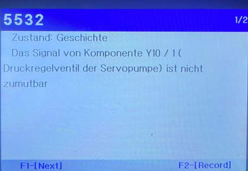

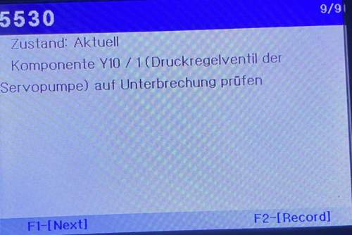

Nachdem ich die Servopumpe (Defekt) ausgetauscht habe mit einer neuen Pumpe traten folgende Fehler auf:
"Fehlercode: 5532 Das Signal von Komponente V10 / 1 (Druckregelventil der Servopumpe) ist nicht zumutbar"
"Fehlercode: 5530 Komponente Y10 / 1 (Druckregelventil der Servopumpe) auf Unterbrechung prüfen"
und im Tacho wird eine Meldung angezeigt "Lenkhilfe Störung s. Betriebsanleitung"
Die Fehler wurden mit Icarsoft ausgelesen "iCarsoft MB V2.0 for Mercedes-Benz/Sprinter/Smart"
Ich würde mich über ein paar antworten freuen und vielen Dank im Voraus

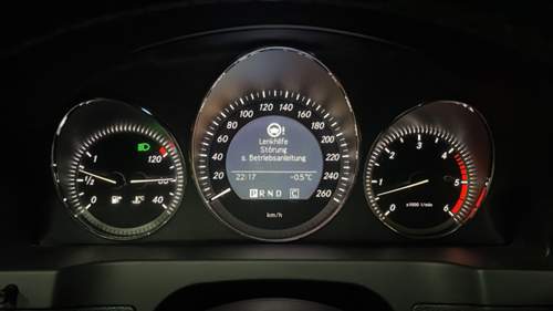

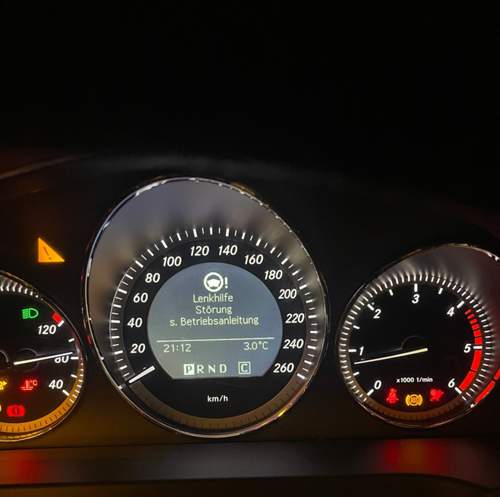

Da stimmt doch sowieso was nicht. Der Motor läuft und alle möglichen Kontrollleuchten brennen.
Airbag, Wassertemp. etc.
Nein es würde in dem Moment aufgenommen als alle leuchten leuchten also in der zweiten stufe vom schlüssel
Der Drehzahlmesser sagt was anderes.
Jetzt sollte es besser sein Sorry

Drittens: Wie bekommt man ein Foto mit allen Lampen bei laufendem Motor hin wenn das normal sein soll?

Drittens: das geht in dem man ein Foto macht während der motor angeht also von 2 Position zu 3 vom Schlüssel
Gutes Timing.

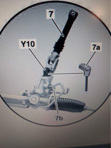

das Druckventil sitzt unten an der Lenkung bei Code 213 Parameter Lenkung
Dieses Druckventil habe ich gesehen was hätte ich tun solln außer es an zuschließen

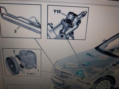

Das Ventil Y10/1 ist bei Code 213 nicht unten an dem Lenkgetriebe verbaut.
Siehe Fotos

Dein Fahrzeug hat den Code 213 verbaut und der Fehler wäre dann bei dem Ventil oder der Verkabelung / Steuergerät zu dem Ventil an der Pumpe zu suchen.
Wenn du die alte Pumpe noch besitzt, würde ich zuerst mit einem Multimessgerät die beiden Ventile Ohmmäßig vergleichen.
Zusätzlich kannst du ja auch einmal versuchen das alte Ventil anzustecken (den Motor natürlich nicht starten) und dann versuchen den Fehlereintrag zu löschen.
Alternativ würde ich danach auch einen Codierer aufsuchen der dann mit SD oder ähnlicher Software den Fehlereintrag auch sicher löschen kann.
