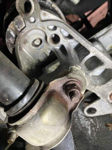

Bei mir war auf der linken Seite der untere Gewindebolzen abgerissen.

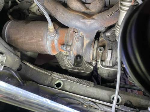

Beim BPJ-Motor muss der Luftfilterkasten raus, um an die rechte obere Mutter zu kommen. Ein Ring-Maul-Schlüssel passt hier.

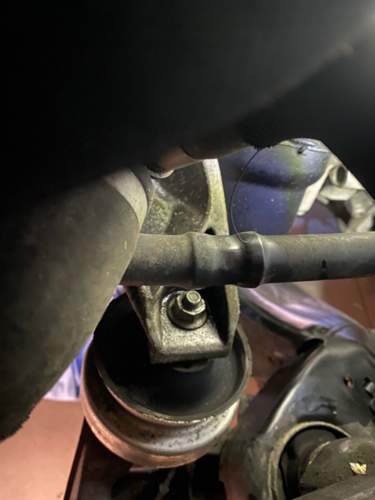

Auf der linken Seite kommt man auch so mit ner Knarre dran.
Die jeweils pro Seite 3 SW18-Schrauben waren so fest, dass sie sich nur mit nem Schlagschrauber lösen ließen.
Die Position der Motorlager beim Einbau ist nicht eindeutig, da es in der Halterung 2 Löcher zur Aufnahme des Zapfens gibt.
Ich habe mich an der Position der alten Hydrolager orientiert.
