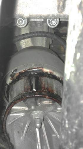

Hallo
bei mir ist der selbe fehlercode. Nur bei mir habe ich drunter geschaut und bei mir ist das Lager voller Öl. Als wenn es ausgelaufen ist. Hat das von euch auch schon jemand gehabt?
mfg
ich habe nach meinem noch gar nicht geschaut. Muss ich wohl doch mal noch machen, merke auf alle Fälle nichts davon.
Mach doch mal ein Foto von dem Teil.

@rauschi1
Hier mal die Bilder zu meinem Lager.
Imag0593
Imag0592
