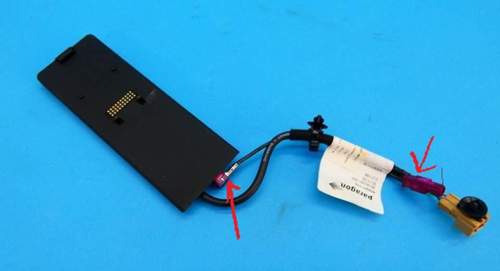

Es handelt sich um 21012 A6 mit MMI 3G Plus ohne fest verbautes Telefon.
Ich habe im Steuergerät 5F (Informationselektronik) folgenden Fehler abgelegt:
Fehlercode 03606 - Antenne für Halterung für Telefon - Kurzschluss nach Masse- sporadisch
Dabei ist nich mal ein Telefon verbaut, nur eine Art Vorbereitung in der Mittelkonsole.
Zu erwähnen wäre noch, dass mein ACC kurrzeitig ausgefallen ist.

Wenn die Aufnahme in der Mittelkonsole verbaut ist dann hat dein Fz. auch ein Telefon verbaut.Vermutlich eine Handyvorbereitung!
Das Antennenkabel zur Halterung zwischen Armlehne und Mittelkonsole ist defekt.
Im Kabel wird ein kuzschluss sein. Durch das hoch und runter klappen von der Armlehne ist das Kabel mit der Zeit beschädigt worden.Die stelle wirst du von aussen am Kabel nicht erkennen.

Geht das Kabel wirklich hoch zur Mittelarmlehne? Die Halterung ist ja in der Mittelkonsole und nicht in der Armlehne, warum sollte das Kabel also in die Armlehne führen?
Nein dann nicht aber im Fehlerspeicher ist das Antennenkabel zur Halterung gemeint, nicht das zur Antenne.

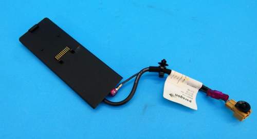

Der Fehler kann an der Platte oder am Kabel liegen.
Die kleinen Messingkontakte auf der Halterung versorgen die Handyaufnahme mit Spannung und eine Verbindung zur Antenne.
Halterung

Ich glaube aber nicht das dein ACC wegen dem Fehler ausgefallen ist. War der Fehlercode 03606 - Antenne für Halterung für Telefon als einzigster Fehler abgelegt oder gab es in anderen Steuergeräten auch noch Fehlereinträge?
Ich würde die Halterung austauchen die gibt es schon günstig zu kaufen.

Ich mach das Teil neu und dann ist gut.
