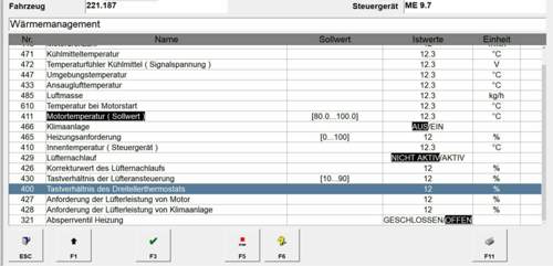

Hallo zusammen.
Habe mir nun am Samstag neue Arbeit gekauft, neue Autos mit Garantie sind doch langweilig :-)
Ein S350 4-matic Vormopf Ez 2008, Modeljahr 2009. Motor M272.975 mit 272PS
10 Jahre beim Vorbesitzer und Scheckheft gepflegt mit 131000km.
Mein erster S !
Nun habe ich mit AutoAid und iCarsoft den Fehlerspeicher ausgelesen.
Statischer Fehler im Motorsteuergerät:
icarsoft: 0153/ Komponente Y110 (Dreischeiben-Thermostatventil) hat einen Kurzschluss nach Plus (P0599)
AutoAid: Thermostat (Kühlmitteltemperatur unter Thermostat-Regelgrenzwert) Signal nicht im Sollbereich.
Für mich allerdings noch die Unsicherheit, im Kombiinstrument werden 90 Grad angezeigt und auch die Livedaten ausgelesen mit AutoAid zeigen um 96 Grad an.
Zusätzlich leuchtet auch keine Warnlampe.
Ratet Ihr zum Austausch des Thermostats und hat jemand dafür einen Link zu einer Anleitung?

Thermostat ist ein Verschleißteil.
Wen der Motor nach 5 km nicht seine 85 Grad hat ist es verschissen.
Das Thermostat ist beim vor Mopf nicht Diagnosefähig.
Daher wird dein Diagnosegerät falsche werte liefern.
Erst ab Mopf glaube ich.
eine Diagnose mit SD erspart viel Ärger und Lebenszeit.

OK, ich dachte weil ein Stecker am Thermostat ist, 2 semi-gute Auslesegeräte den gleichen Fehler auswerfen, wäre das Thermostat diagnosefähig.
Ich wurde nur unsicher, weil das Auto eine normale Wassertemperatur erreicht und hält.
Der Fehler lässt sich löschen und erscheint aber mit dem nächten Motorstart wieder.
Ist auslesen mit SD die einzige Möglichkeit oder ist das Thermostat doch ziemlich wahrscheinlich die Ursache.

Wen er seine Temperatur erreicht, brauchst du nicht Tauschen.
Er entlüftet sich nicht selber.
SD musst du ja nicht Kaufen, es gibt reichlich Leute die eine haben.
Thermostat ist tatsächlich doch diagnosefähig, wenn der offen hängt schmeisst es nen Fehler. Hatte meiner auch, allerdings hatte ich auch Kühlwassertemparatur um 80 Grad.
