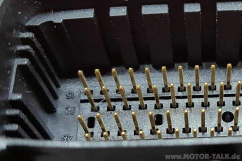

Das Auto meiner Tochter (2010er, 69PS, 40000 km) hat ein ähnliches Problem. Motorkontrollleuchte blinkt aber nicht, sondern leuchtet stetig. Ein paar Sekunden nach dem Anlassen kommt die Meldung "Motor kontrollieren lassen!". Der Motor ist dann im Notlauf. Habe zwei Fehler im Speicher, die in etwa lauten: "Poti Gaspedal/Drosselklappe nicht synchron." und "Drosselklappe Poti 1 Werte nicht plausibel." Die Werkstatt meinte: Gaspedal oder Motorsteuergerät.
Das Gaspedal habe ich bereits getauscht. Fehler löschen kann ich nicht. Dennoch fuhr der Kleine nach einiger Zeit wieder mit voller Leistung (Leuchte leuchtet weiterhin). Aber nach 20 km beim Überholen ging der Motor wieder in Notlauf. Jetzt werde ich noch die Drosselklappe tauschen, weil das kein Akt ist und weil ich günstig an eine neue rangekommen bin.
Wenn er danach noch nicht läuft und die Fehler nicht von allein verschwinden, dann lasse ich die noch mal löschen. Ich hoffe, das war's dann. Sonst geht er in die Werkstatt. Werde berichten...

Drosselklappe erneuert, Problem immer noch vorhanden. Oder genauer: es hat sich verschlimmert. Das Fahrzeug nimmt nach ein paar hundert Metern gar kein Gas mehr an. Fehler sind keine mehr im Speicher.
Was mir beim Austausch der Klappe aufgefallen ist, war ein schlabberiger Zündkerzenstecker (wenn davor steht, der zweite von rechts). Manchmal springt der Motor nun gar nicht mehr an. Mist...

So, Bericht der Werkstatt: Stecker wurden gereinigt und neu gesteckt. Auch am Motorsteuergerät. Fehler gelöscht und im Moment läuft er wieder, aber keine Garantie. Der Fehler soll jetzt tatsächlich am Motorsteuergerät liegen. Wenn das Auto wieder liegen bleibt, muss ein neues Steuergerät rein. 900 Euro soll es kosten und gebrauchte Teileließen sich angeblich nicht mit dem Fahrzeug verheiraten. Nochmal MIST...
Doch kann man wenn das Gerät entsprechend vorbereitet. Es gibt reparierte Steuergeräte die für den Ersteinbau geeignet sind. Musst mal in der Bucht schauen.
Die hatte ich auch schon entdeckt, aber das Autohaus hatte solche noch nie verbaut und wollte daher nicht.
ABER DAS AUTO LÄUFT WIEDER. 🙂 Und das kam so:
Ich also hin zum Autohaus, Zündung an, Motor an, gelbe Lampe aus... herrlich. 30 Sekunden Leerlauf, ping, gelbe Lampe an. Auto wieder in die Halle, ausgelesen, Fehler wieder im Speicher. Der Meister meint, dass es jetzt nur noch am Steuergerät liegen kann, und zwar am linken Stecker. Das will er mir zeigen, aber Auto springt nicht an. Am linken Stecker gewackelt, nochmal versucht, geht. Dann wackele ich am linken Stecker, zack, Motor wieder aus. Also Stecker, oder Steuergerät. Meister beharrt weiter auf Steuergerät, da Stecker schon geprüft.
Mein Vorschlag, ich nehme das Teil mit, in der Hoffnung auf eine kalte Lötstelle und dass ich das repariert kriege. Wenn das nicht klappt, dann ein Neues einbauen. Soweit okay. Zuhause angekommen, öffne ich das Teil und alles sieht mustergültig aus, kein Wackler, keine Feuchtigkeit, nix durchgebrannt. Dann schaue ich mir die Stecker von außen an und finde im linken ein winziges Stück Metall, eine Art Span, wie die Ader einer Litze. Dadurch wurden Pin 13 und 32 zeitweilig verbunden, wie man auf dem Foto erkennt. Die Brücke ließ sich einfach mit der Pinzette entfernen.
Mit dem "reparierten" Steuergerät wieder zurück zum Autohaus, eingebaut und alles läuft wieder perfekt. Und bezahlen musste ich auch nix. 😁
